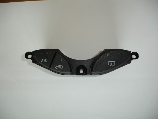

Ahoj, chtěl bych vás moc poprosit o radu.
Nějak mě zlobí ovládání manuální klimatizace - chová se to jako by bylo vadné spínací tlačítko. Prostě když je klima zaplá tak nejde vypnout, někdy se to náhodně povede a pak zase nejde zapnout. Jako by byl nějaký blbý kontakt v tom spínacím tlačítku - viz obrázek
Myslel jsem, že tlačítko proměřím a budu mít jasno, ale po rozdělání jsem zjistil, že se jedná o jeden blok s ostatníma dvěma tlačítkama a cena, že není nejnižší a taky že nějaké jednoduché proměření této "černé krabičky" asi není možné.
A taky se mi nechce za drahý háky kupovat tuto novou "krabičku" a pak zjistit že závada tímto nebyla....
Mohl by mi někdo poradit jak by se dalo zjistit, jestli je opravdu závada v této jednotce a případně, jestli nemáte typ kde ji koupit za nějaký normální peníze?

buď na vrakáči, nebo si dej v sekci koupím inzerát a nebo si do podpisu dej bydliště, třeba se s někým dohodneš a pučí ti to na vyzkoušení
