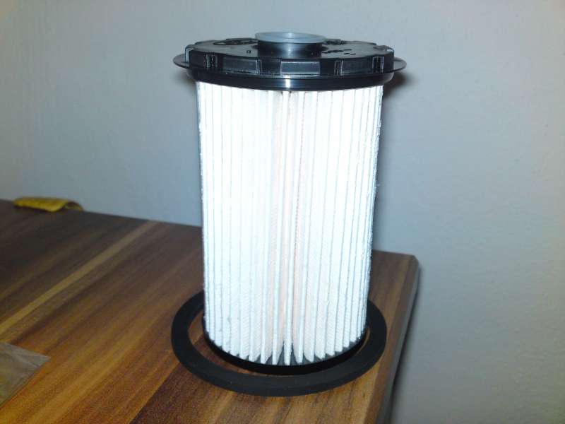

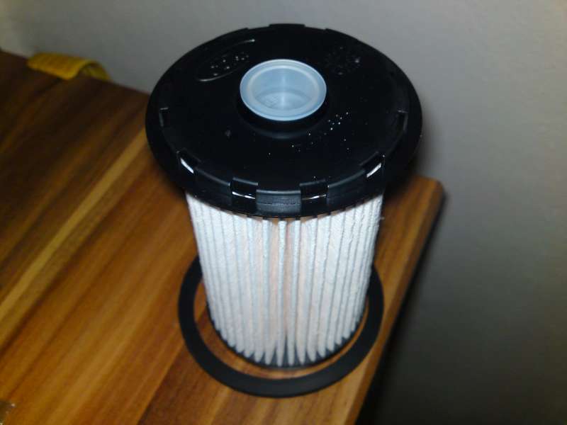

Re: Palivový filtr 1.8 tdci
Tady přikládám foto nového palivového filtru ( Delphi ). Ve Fordu Bospor v Mladé Boleslavy mě stál cca necelých 1200kč
