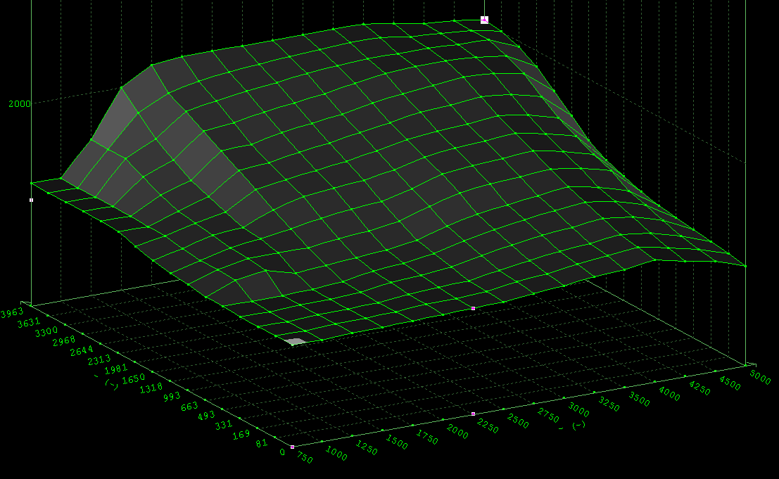

Ahoj mám ford focus c-max 1,6 tdci 80kw.Chtěl jsem se zeptat jestli nevíte někdo jaký mají být hodnoty Map sensoru (absolutní tlak vzduchu v sání) při vypnutem motoru,mě to ukazuje 97kPa.Je to ok? Díky

Tahle hodnota je OK. Je to atmosfericky tlak okoli.

díky moc ,nevíš jaký hodnoty mají být při ruzných otáčkách motoru.Docela by mě to zajímalo,dalo by se tim diagnostikovat turbo.Googlil jsem ,ale nikde jsem nic nenašel.

On je trochu problem ze ten tlak je zavisly nejen na otackach, ale i na zatizeni motoru. Treba na miste kdyz to vytocis tak ten tlak naplno nepujde. Plny tlak to dava akorat pri zatezi, takze kdyz das nejaky kopecek na trojku tak by tam od 1800-2000 otacek melo byt cca 220kPa. Tyhle 1.6 maji Bosch ridici jednotku, z ty by se melo dat ziskat i informaci o pozadovanym tlaku kolik chce jednotka. Pak se z toho udela log a porovnaji se hodnoty pozadovanyho tlaku a skutecnyho. Kouknul jsem se do ty ridici jednotky a pridal jsem ti sem 3D zobrazeni mapy pozadovanyho tlaku turba. Na X jsou otacky motoru, Y pozadovany moment a Z je tlak turba v mBar.

Nemel by tu nekdo, jeste nejake dalsi hodnoty tlaku preplnovani zmerenych na Focusu 2 TDCi? Staci screenshot obrazovky z diagnostiky.

Ake dalsie hodnoty chces? Vsetko mas v grafe. Ak nechapes co je tam nakreslene, tak staci to, ze na trojke do kopca pod plnym plynom to musi dat cca 220kPa.
