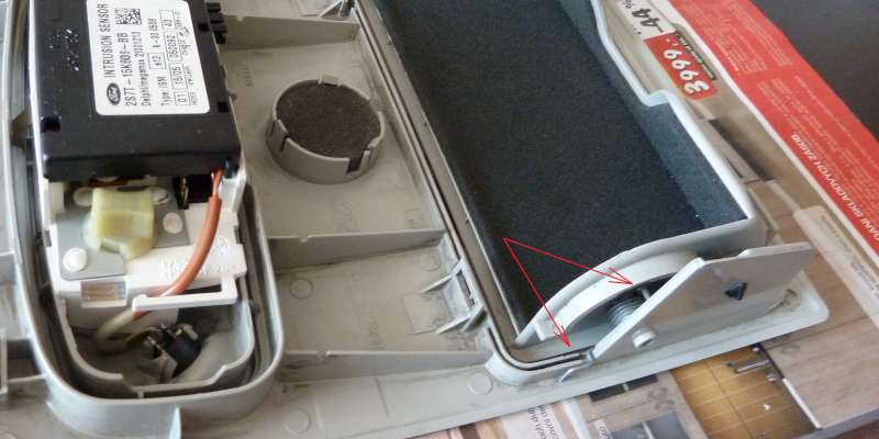

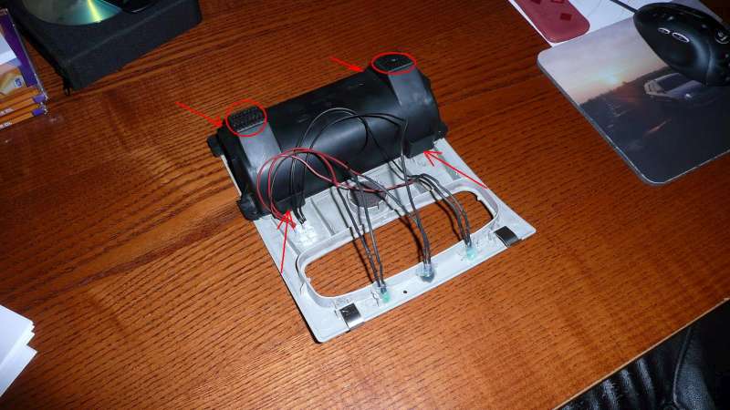

Kóťa
Příspěvky: 9765
Bydliště: Střední Čechy
Re: Demontáž držáku brýlí MK3
Příspěvek od Kóťa » 04.02.2012 13:19
Tak tu dávám obrázek jak to vypadá...Jak to vyndat popsal dostatečně Brehowicz,šipkou jsou označené zácvaky se zobáčky a zakroužkované jsou něco jako sucháče(protikus je nalepený na plechu na střeše).
Dr.Romca
Příspěvky: 7107
Registrován: 27.06.2011 15:06
Příspěvek od Dr.Romca » 05.02.2012 13:42
Pěkná práce! A ty "sucháče", toje Dual Lock od 3M a origo to nejspíš neni :) Asi to drnčelo nebo tak...
Jinak neuvažoval jsi o zapuštění LEDek trochu víc, když už jsi to předělával?

Kóťa
Příspěvky: 9765
Příspěvek od Kóťa » 05.02.2012 18:16
Jojo,dárek od manželky :-)
Ještě k těm ledkám,já vidím opravdu jen tu hlavičku,která mě neoslňuje.Když jsem to studoval origo u táty,tak je sice utopená,ale ten výřez je stejně osvícený,je vidět odkud to svítí.Takže předělávat to už nebudu.Navíc jak je to u zpěťáku,vždy to přesvítí auto co jede za mnou...
