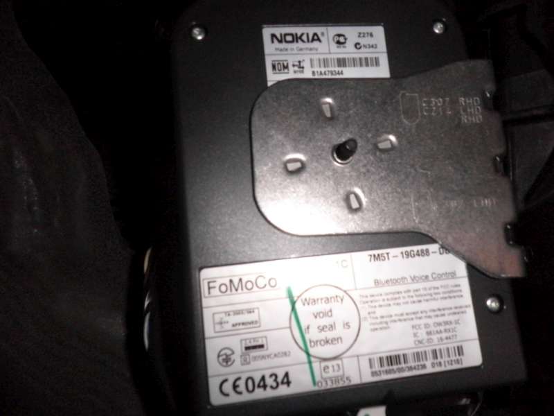

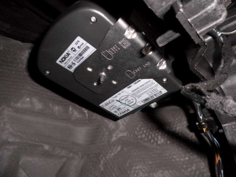

Opet vsechny moc zdravim,
dnes jsem se pustil do vyndani bluetooth/hlasoveho modulu, protoze mi prestal po vymene baterie fungovat. Vyndam skrinku u spolujezce a ten modul je uplne nahore u airbagu a jak kdyby chyceny sroubem hlavickou nahoru, tam, kde se nejde vubec dostat.
PROSIM, jak s tim ven?
Prosím pomoc, jak s tím ven?

ja by som asi tu skrutku normalne kombinackami skusil vykrutit, ale jemne aby sa neposkodil závit
ešte je možno dalsia moznost, nejako zboku (resp. zpredu) cely ten držiak nejako povoliť

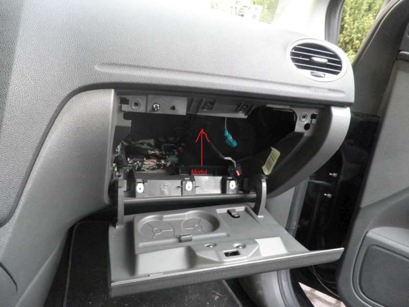

Asi jedině i s tím držákem. Montáž se řeší tady:
http://www.ford-focus.cz/forum/viewtopi ... 85&t=22644
a ven to půjde stejně (tzn. blbě).

Re: Prosím pomoc, jak s tím ven?
jde to "snadno" ... musis odsroubovat drzak od auta ... sroubek ma myslim hlavicku torx
