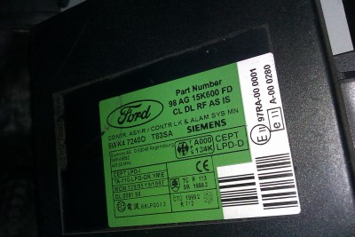

je to focus I r.v.:2001.....alarm je originalny.....pridavam aj foto....

pokud neblikaji smerovky pri zamykani, tak alarmu chybi nejake "uzavreni" - dvere, kapota, kufr ... nepritomnost sireny na to nema vliv (vychazim ze zkusenosti s FoFo II)

aj som si myslel...keby su to dvere tak ani nezamkne ale to robi...napada ma jedna vec je tam menena kapota motora....a trosku tazsie sa zatvara...tak ma napadlo ze mozno ta mu vtedy robila problemy a ci neodpojil snimac kapoty....ale neviem sa k tomu dostat bo to treba dat dole intercooler...napadla ma aj taka vec ze najdem ktory kabel ide k tomu smimacu a ukostrim ho aby stale signalizoval zatvorenu kapotu...len sa neviem dopatrat ktory kabel to je....

noo...pocas tych dvoch dni som zistil zasadnuu vec....hladal som snimac kapoty ...a nasiel som...yistil som ze do zamku kapoty ide jeden kabel teda malby ist a to je kabel k snimacu zavrtia kapoty...a kedze ja tam ten kabel nemam tak som nasiel problem..lenze riesenie je trosku komplikovanejsie kedze som tam nikde ten kabel odpojeny nenasie...ma niekto nejaky napad ako to poriesit...?...

noo pani...snimac kapoty som pripojil na kostru...alarm zacal pri dvojitom zamknuti blikat.....cize ked zamknem raz tak nic...ked zamknem dvakrat tak dva krat bliknu smerovky...ked odomknem tak nic...zamknute na dva krat...odpojim snimac kapoti a nic sa nedeje...sirena je pripojena ......neviete niekto ci to treba alebo ci sa to vobec nejako da..ten alarm restartovat...aby to fungovalo ako ma....a este ze ci to nierkomu funguje ako ma ?..ci by sem nemohol dat ako mu to funguje...nech viem kedy som v ciely....
