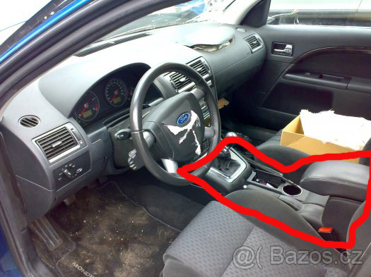

Nikde jsem tu nenašel tak se zeptám půjde vyměnit komplet celý středový tunel v autě před FL za tunel po FL ? myslím celej ten spodek jak je tam loketka.

Samotný spodek Ti nepůjde,musíš to vzít komplet i s částí ovládání klimy atd.Více info zde!

To už mám právě všechno doma ale nelíbí se mi ta řadička a ten plast kolem ni prot se ptám.

Tomu nerozumím, jako,že se Ti líbí po FL panel,ale nelíbí se Ti ta po FL část kolem řadičky?Pak hele asi smůla,nevím o tom,že by to šlo takhle splácnout k sobě....

Nene jako že bych tam chtěl mít i ten plast kolem řadičky co je po FL a myslel jsem si že toho docílým, (aby to pasovalo) tak že vyměním i ten středovej z verze po FL. A to právě nevím jestli tam bude sedět.

Pokud to vyměníš úplně komplet (středovej tunel-konzola s opěrkou a středovej panel s přístrojema) tak to tam pasovat bude...Ale kombinace ne podle mě

Ok díky tohle jsem potřeboval vědět chci to měnit celý.
