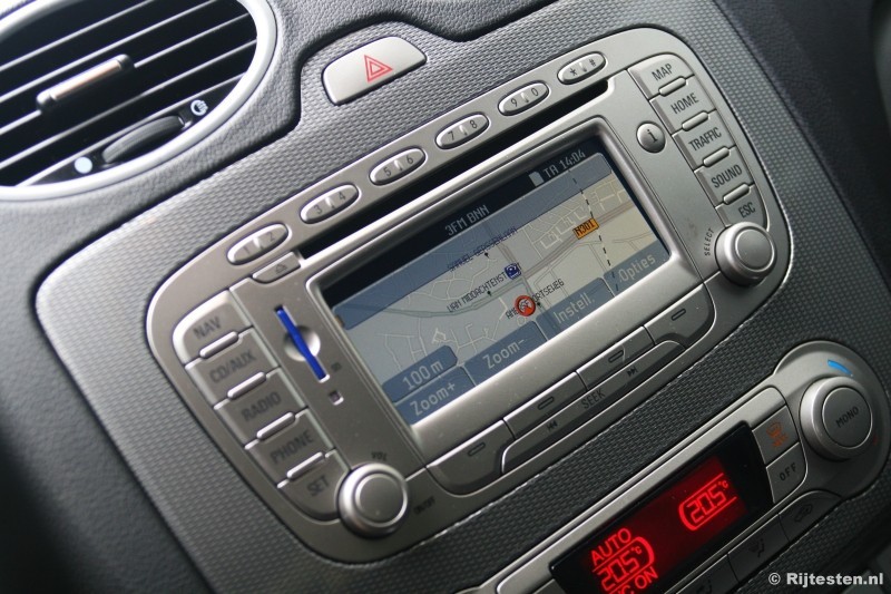

koupil jsem v německu ford mondeo rv.12/2008.
A nevím jestli osahuje bt modul nebo ne?
Na páčce pod volantem mám tlačítka na přijímání hovorů a talčítko voice.
Na navigaci/rádiu je tlačítko phone ale jediné co delá je že ztlumí zvuk.
V menu convers+ není položka telefonu vůbec nabídnuta.
Je možné že jsou tam tlačítka a BT modul ne?
Díky za odpovedi.

HF máš. Zkus si telefonem vyhledat zařízení BT..

To uz jsem zkousel s nokii jeste zkusim druhy telefon.. Je mozne ze v convers+ i v navi neni po hf ani pamatky? Vcera jsem nasel v kasliku konektor na usb, jeste dnes kusim jestli funguje ten by podle toho co sem cet na netu mel byt pripojeny na ten modul.

Špatně hledáš.. Měl bys mít USB + tel + hlasové ovládání v Němčině. Když to tlačítko Voice zmáčkneš, tak na tebe někdo promluví? Ve Focusu bývá USB v loketní opěrce nebo na středové konzole. Ještě teoreticky může být v kastlíku u spolujezdce: http://moje.auto.cz/?sekce=foto&im_id=i ... 9edc118d06
