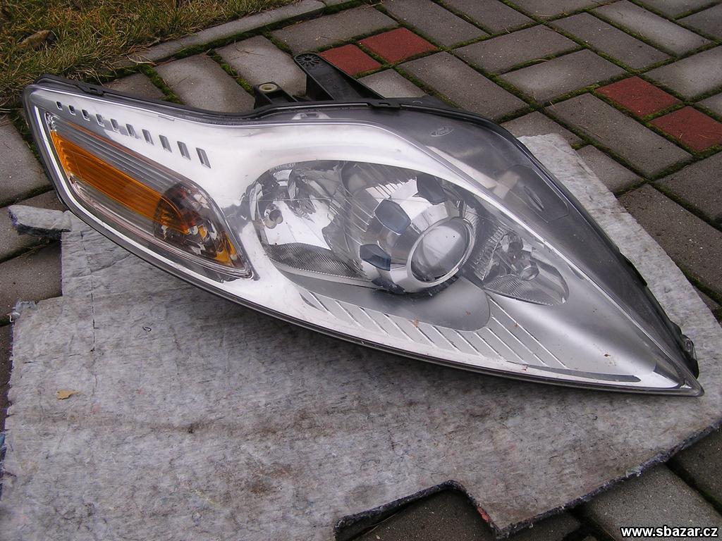

GHIA: A jak již zde bylo řečeno, tak se nejedná o mlhovky a ty jsi musel špatně vidět, protože tuto funci zastává hlavní světlomet. A domnívám se, že to bude součást pouze čočkových světlometů (a ty se dělaly asi jen xenonové?).
Viz foto světlometu a žárovka u masky.
