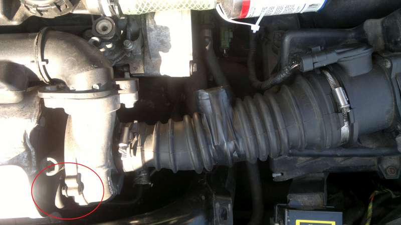

Kde je prosím tě ten mechanismus na turbu? Taky bych ho chtěl promazat a rozhýbat. Máš foto? Díky

Není to tohle? http://www.ford-focus.cz/forum/viewtopi ... hilit=foto

Je to mezi "pulkama" turba. mezi sací a výfukovou částí. Ta páčka je na výfukové straně. Táhlo od ní vede dole pod turbo do takové podtlakové baňky co to ovládá. Pořádně to promazej bývá to zarezlé. A jednou až 2x týdně když jedu z kopce a mám dobře zahřátý motor tak vyřadím na neutrál a 2x vytočím motor až do červeného. To by mělo zaručit, že se klapky v turbu nastaví do obou krajních poloh a nezatuhnou. Další možnost je nejezdit na spotřebu.

Jo je na ty fotky už jsem dávno zapoměl.miki21 píše:Není to tohle? http://www.ford-focus.cz/forum/viewtopi ... hilit=foto
