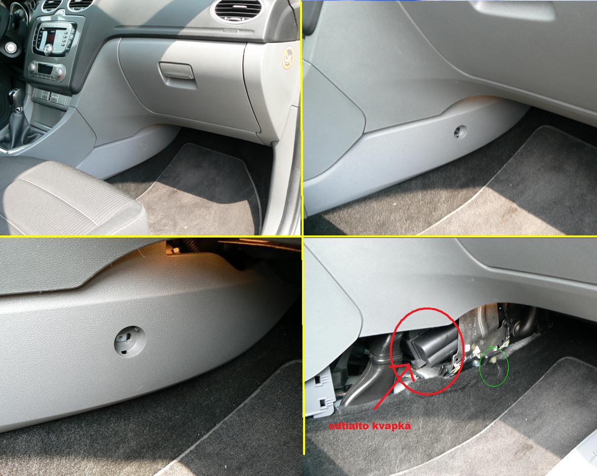

Zdravím,
mám problém auto sa mi vrátilo z dovolenky a zistil som že na strane spolujazdca je celý koberček až po zadný totálne premočený. Hladal som na fórach s čoho by to mohlo byť ale všetci píšu len že to je z okna ale toto nie je z okna ale tečie to z takého čierneho plastu na strane spolujazda viď foto. Včera sa mi podarilo prefúknuť hadičku ale zatiaľ rozdiel nieje vidno voda občas kvapne keď ho idem prebehnúť a zapnem klímu neviete kde môže byť problém poprípadne ako sa tá čierna vec vôbec volá??? ďakujem

Možná blbá otázka... ale netečete to do toho černého plastu a pak na koberec právě z okna?

Zdravím,
problém vyriešený zapchatá hadička z ktorej von pod auto vyteká voda z klimatizácie.

Viete niekto poradiť postup kde najdem tu hadičku a ako ste ju čistili?
Mám podobný problém, na spolujazdcovej strane pod kobercom čo je taká izolácia, tak tá je uplne mokrá.
Može to byť niečo iné ? Diki

Mrkni na odkaz od Luckyho tam to mas videt

Po piatkovom skúmaní som prišiel na chybu : Rozpadnutá gumička na spoji trubiek do kúrenia.

Diki, ono najlepšie bolo to že v momente jak som sa prstom dotkol toho spoja tak odtial začala hrčať voda, takže som dopadol tak že som celu noc sušil rozobraty GEM a dva dni sa sušil interier
Takže ponaučenie, nikdy nechytaj nič odkial kvápe voda !
Najskôr vypustiť
Najskôr vypustiť

Zdravím mam ten istý problém lenže u mna to je nepravidelné ... raz pekne pod autom je voda kondenz ale zaroven aj vo vnutri viete mi poradiť ?

a hadicka (viewtopic.php?p=762207#p762207) neni praskla?

Zdravím poslední dobou pozoruji že mi neodkapává kondenz z klimatizace ta funguje normálně před týdnem doplněná po dvou letech a ani tam moc nechybělo. No ale ted kondenz nekape a u spolujezdce mokrý koberec. Moc prosím kde najdu pod autem ten odkap díval jsem se a nemužu to najít kdyby nejaká fotka tak bych se nezlobyl

Díkec odpoledne mrknu. A odtud by se to mohlo dát vzduchem profouknout když by ta hadička nebyla vypadená.

Hele, já tu hadičku protahnul měkkým drátem
a potom tam narval trychtýř a prolil vodou
