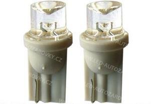

Koupil jsem tyto ledky:
V osvětlení pro nohy v interieru fungují dobře (ikdyž jsem čekal větší intenzitu světla). To je taky důvod, proč jsem je ani nezkoušel dávat do venkovních zpětných zrcátek! :?
Kam jsem je ale ještě zkoušel bylo osvětlení RZ. Zde jsem ale taky narazil! :roll:
:arrow: Když jsem nahradil jen jednu žárovku za diodu - svítily obě (žárovka i led - ta i silně)
:arrow: Když jsem nahradil druhou žárovku za led - svítiliy obě led, ale velmi slabě a pořád (bez zapnutých světel)! 8O
:arrow: Když jsem vrátil zpět žárovky, vše funguje normálně
Takže otázka zní...co může být špatně s osvětlením RZ přes led?
...poradíte mi někdo, jaké led (kolik "čtverečků") fungují dobře z hlediska dostatečné intenzity světla pro venkovní zrcátka, popř. RZ?
Uvažoval jsem i o stropních lampičkách...otázka stejná... ;-)
Díky moc předem za každou radu nebo tip! :palec_nahoru:

Ta první je hezčí :cooler: Každopádně doporučuju dát do ní transil SMBJ18CA - pak vydrží opravdu dlouho :palec_nahoru:

Já mám použito...
Centrální :arrow: http://www.rafservis.cz/cs/led-panel/
Čtecí T10 jak jsem už inzeroval...
SPZ mám s odpory ale to moc nesvítí tak hledám náhradu, když dám bez odporů, tak mi problikávají nebo každé svítí jinak barevně..

Takže centrální vpředu a vzadu potom není T10! :dih:
Už se v tom začínám ztrácet... :roll:
Podle rozpisu od HonzyK72 je:
čtecí BA9s / frantik T10
interier (asi centrální) sufit / frantik T10
A teď z posledního odkazu (destičky s kabelem) jsem úplně mimo...to jsou ty BA9s, neníliž pravda?! ;-)
Takže přední lampička:
čtecí - central - čtecí
T10 - BA9s - T10
Zadní lampička:
viz přední
Kufr:
T10
Souhlasí...?! :-)
Vychází mi z toho, že sufitka tam není nikde...je to tak?!

Ano, u mě to tak je (11/2009), u služebního Mondea (2007) to bylo dle tabulky se sufitkama.

Zde je patice BA9s vyobrazena jako "bajonetka", takže origo centrální světlo je teda bajonet?
