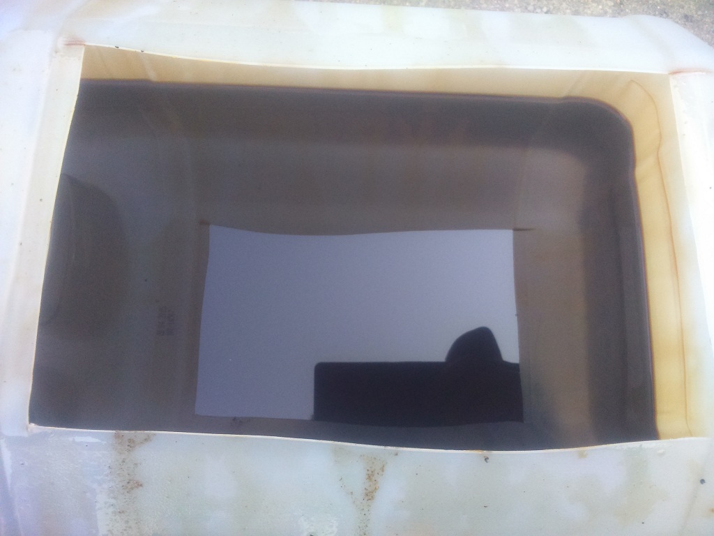

Ještě jsem přemýšlel nad tím jestli tím novým olejem se třeba neuvolnily nějaké staré usedliny z převodů. Ve smyslu toho jak jsou oleje dnes aditivovány, ale v tomhle nejsem nějaký odborník. Převodovkový olej byl měněný zřejmě poprvé, protože ten starý byl prý už černý. Tak jestli by nebyl před novým olejem spíš vhodný nějaký proplach nebo celkové čištění. :bebng:

Olej v převodovce nemůže být černý, nema být od čeho! Tam ti poněkud kecali. Osobně bych ti doporučil ho nechat vyměnit a dát tam originál Ford. Dekarbonizaace převodovky je už samo o sobě nesmysl... Kde by se tam karbon vzal?! Není tam žádny spalovací proces. Možná tak ještě nechat seřídit táhla řazení. Ale to by měl dělat někdo, kdo ví co dělá, aby si nedopadl jako s olejem...

Olej po 145k km
