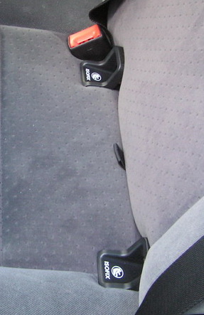

Nemáte někdo info, jestli je možné do Fusion RV2009 dodělat isofix, podobně jako do jedničkového Focuse?

FF1 to ma stejne jako FF2? pokud ano, tak to do fusiona nedas ... navic ford nenabizi do fusiona ISOFIXove zakladny pro autosedacky :nixw:
budes muset poridit jiny typ autosedacky

FFI má díry v karoserii připravené, jen je to M8 a ne M10. Takže montážní sada do FFII jde použít, jen si člověk musí koupit pevnostní M8.
Na zahraničních fórech se taky pokoušeli dodělat isofix do Fusiona a nic.
Tak tenhle projekt (isofix do Fusiona) skončí dřív, než začne... :(
Děkuji za pomoc těm, kteří to stihli. :nazdravi:

Eidž: Ne vsechny FoFo1 maji zavity M8, svaruv Mk.1 2004 uz ma M10 ...
mikki: Tohle prave nelze pouzit do Fusiona, pouze na FoFo2, pripadne FoFo1. A ta cena je takova nelidova - u Forda bez jakekoli slevy stoji tahle kotva 470 Kc vc. DPH. Je ale lepsi kupovat komplet sadu vcetne ochrannych voditek uchytu detske sedacky ...

vitut píše:..Je ale lepsi kupovat komplet sadu vcetne ochrannych voditek uchytu detske sedacky ...
Ta vodítka jsou součástí sedačky, ne sady od Forda - to na té fotce na inzerátu je podle mě komplet..

Mam na mysli voditka na fotce ...
A oprava meho predchoziho prispevku - samostatna konzola stoji jen cca 250 Kc (FINIS 1350702), za 470 Kc je prave ta kompletni sada (FINIS 1357238), kde je konzola, srouby M10, voditka a nalepka.

U naší autosedačky byly plastový vodítka součástí sedačky. Stačilo mi tedy koupit tu levnější sadu. Vodítka jsem ale nakonec stejně nepoužil....

Já měl sadu od Forda, v igelitu byla konzola, šrouby M10, plastové vodítka, samolepka.
A ano, v sedačkách s isofix byly plastové vodítka taky.
Plastové vodítka používám, značně to zjednoduší operaci přendávání autosedačky s isofix. Kdo nepřendává, tak vodítka pro jedno nasazení zas tak nutné nejsou.
A když jsem isofix dodělal do auta z roku 2002, tak jsem jaxi myslel, že do auta z roku 2009 to dám s prstem v nose. Ano, mysleti znamená .... věděti. Takže příště raději nemyslet. :nnou:
Jinak Honda Jazz z roku 2003 má taky isofix. Už přímo z výroby. Fusion z roku 2009 nic. :dih:

neni fusion nahodou z roku 2001? myslim zacatek vyroby ... a od te doby na nej snad nesahli

Ale v FF1 po FL už je příprava na isofix, ač to s isofixem nikdy asi prodáváno nebylo.
