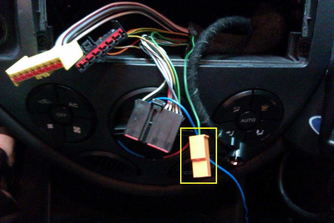

Dnes som prisiel na nieco, comu nerozumiem.
Kupil som radio 9006 Audiophile. Pripojil do ST170 na vsetky (4) konektory. Zapol radio a vsetko v poriadku. Ibaze po otoceni kluca do polohy 2 (startovanie) ostane palubna doska mrtva (aj stredove budiky) a nic, nejde nastartovat.
Odpojil som radio, skontroloval pojistky pod volantom. Bola odpalena c.61 (elekronische module, kombiinstrument) 7,5A. Vymenil som ju, radio nechal odpojene a v pohode nastartvoval, palubka ok.
Po zapojeni radia znova to iste, mrtvo. Tak som radio strcil do ineho focusa, tam ziadny problem.

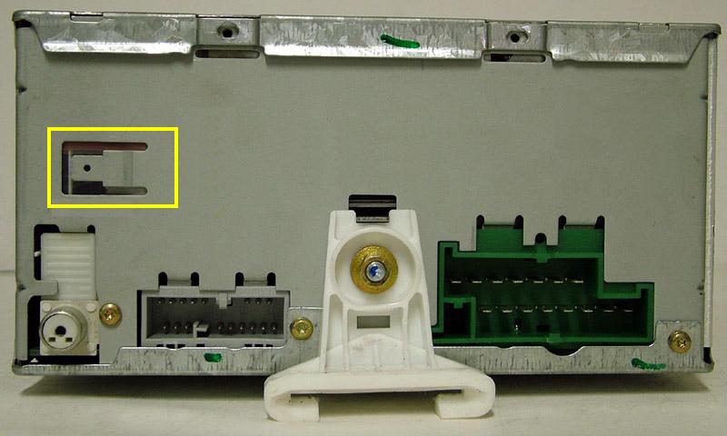

EDIT: ...vsetky 4 konektory... Co je vlastne toto (v ramikoch) za konektor? Ma to byt vobec zapojene? Teraz som prisiel na to, ze ten problem mam len v tedy ak je aj toto zapojene, inak bez problemov.

Nechal som teda odpojene, ale naco to tam je?

Na strane radia je to pridavne uzemnenie. Ale na kabli to vyzera, ze to je vystup na spinanie externeho zosilnovaca/anteny. Potom nie je vhodne ich prepajat ;)

Super, to som potreboval pocut.
Dik :)
