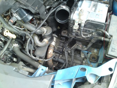

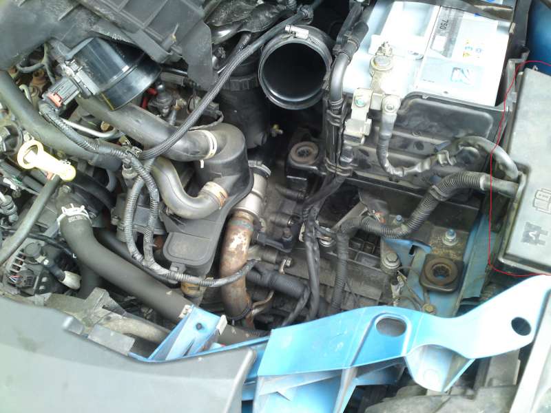

vedle baterky je box a tam jsou relátka, na víku toho boxu by měli být vyzobrazeny znaky, zkus to relé vyndat a proměřit jestli není slepený, pak bych hledal dál :)
phofy
Příspěvky: 9524
Registrován: 23.07.2011 11:32
Re: Chyba P0380 pořád zapnuté žhaviče
Příspěvek od phofy » 03.01.2013 19:27
Lepší obrázek jsem nenašel, snad ti to pomůže, jinak bacha na to trošku hůř se to otvírá, nebo mě to šlo blbě otevřít, je to výklopný najedný straně musíš vyháknout packy a nadruhý jsou pantíky :)
