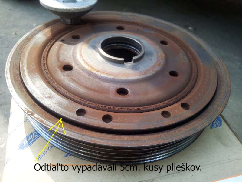

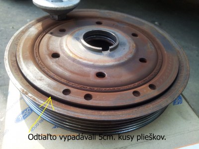

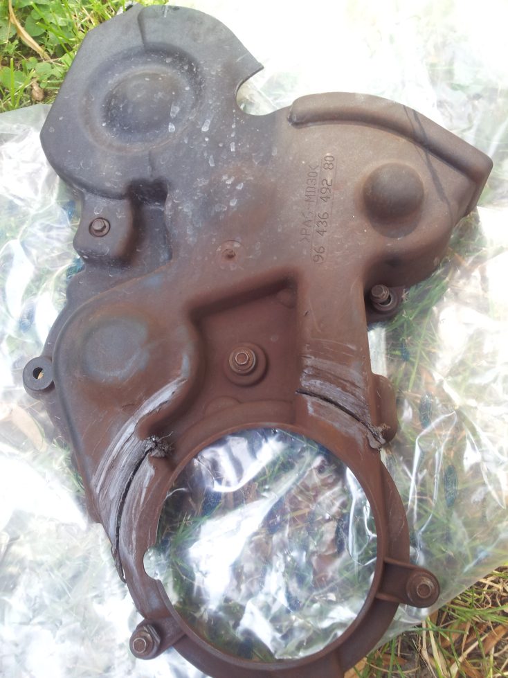

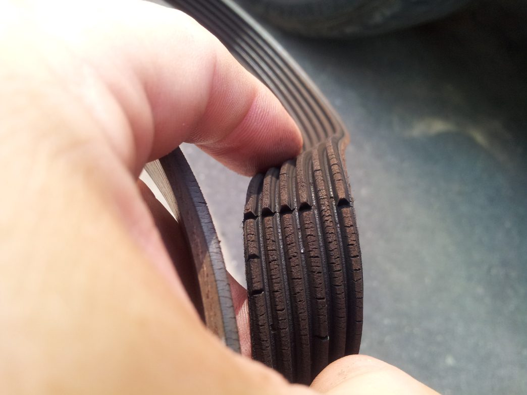

miloccc
Příspěvky: 40
Registrován: 25.07.2009 23:37
Bydliště: Trenčín
Re: Rachocení v motorovém prostoru cca 30s po startu
Příspěvek od miloccc » 31.08.2013 23:30
Moja remenica vydržala asi 180 tisíc. Začalo to cvrlikať a klepotať(nepravideľne- 30 sekúnd klepalo potom 5 dni pokoj). Napínacia kladka skákala asi centimeter hore dole. Z remenice vypadávali si 5cm kusky plieškov(asi 5kusov) a tie narážali do krytu rozvodov a rozrezali ho. Aj remeň mal už svoje najlepšie roky zasebou.
