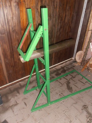

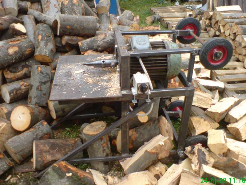

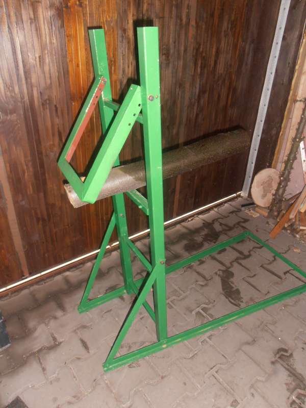

Aby se nám tu ty naše kutilské výplody neválely po celém foru,tož zrobme si vlakno kde se budou dát nějaké ty domácí majsterštyky
A aby bylo vidět že tu u nás na severu vubec nezahalime tak to první je Mikiho koza na řezání dřeva a to druhé to je muj výtvor.

Oboje vypadá nebezpečně

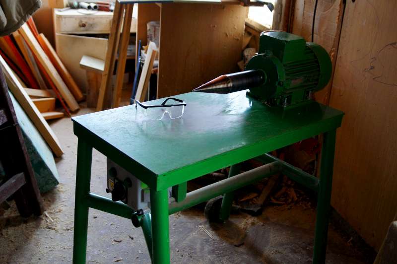

Na štípačce je kužel moc daleko. Navíc tam nevidím příčnou díru na štanglu. Tenhle stroj je sviňa. Vím o čem mluvím. S rukavicema ani náhodou.
Kolik má motor kW a ot?
Tahle je má. 3 kW a 930 ot.

Mám tam 4kW/960ot.
Je to v porovnání s hydraulikou fakt rychle,nečekám na žádny zpětný chod.Však už naštipala nějakou horu dřeviska.
Ďura je z druhé strany.

Kurňa můžete mě, štípacímu analfabetovi vysvětlit, jak to štípe?

Tyhle štípačky fakt skoro neslyšíš bo motory na 380V jedou potichu akurát je slyšet jak by někdo dookola otvíral kokosové ořechy

no po zhliadnutí video myslím, že sekera to istí.

Krom automatu na štípání neznám rychlejší štípačku. Topím jen bučinou.
Někdy se špalek tváří že půjde a nejde. Někdy je zase samý suk a louská se jak ořech.
Tohle je nádhera.

Jo nádhera to je, ale rozhodně ne do kutilksého koutku. My máme štípačku na pile. Jen přimontuji stůl a místo listu našroubuji štípák.
