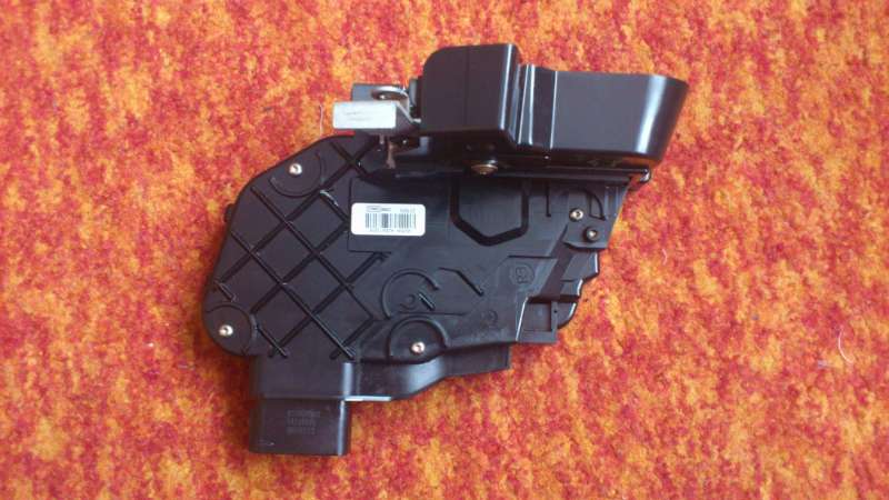

Ahoj mám menší problém, chtěl bych se zeptat zda se s tim take nikdo nesetkal - mel jsem zamcene prave zadni dvere nesli otevrit ani DO ani zevnitr (mam dvojite zamykani) - pote jsme je nejakym zpusobem otevreli, ale od tohoto momentu nastava ta moje otazka: pocitac na pristrojovce hlasi ze dvere jsou otevreny a pritom jsou zavreny (sviti i stropni svitilny a nejde zapnout ani alarm na druhe zmackunti na DO(signalizace blinkry) a kdyz je otevru tak pocitac nehlasi ze by byli otevrene (auto jde zamknout i na alarm a blinkry pro bliknout) - proste to funguje uplne obracene. Prosim nesetkal se s tim nekdo byl bych rad za kazdou radu diky

rozebrat dvere a kouknout na mikrospinac ... asi bude nejaky prolomeny a signalizuje obracene

rozebrany uz jsem to prave mel ale cely ten zamek je jeden velkej monoblok a vubec nevim kde bych nasel ten mikrospinac

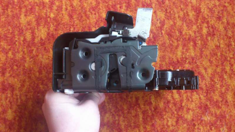

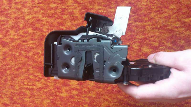

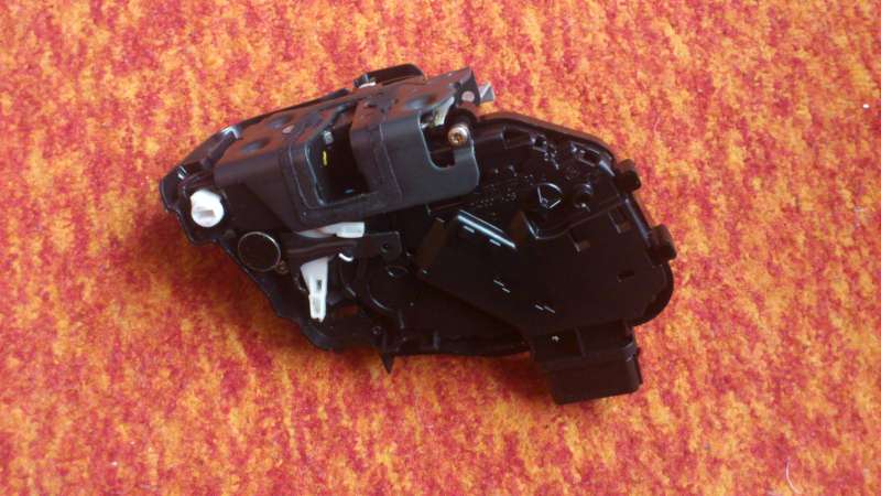

tak jsem to nakonec vyresil koupi noveho zamku
- uz to funguje. Nyní mám k rozebrání ten nefunkční zámek ale nevím kde bych našel ten mikrospínač. Neporadí někdo jak to rozebrat a kde se nachází ten mikrospínač, prikládám fotky jak ten muj zamek vypada dekuji

podle fotek je tam dost sroubu, ktere bys mel odsroubovat, ne?
