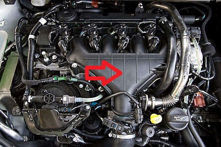

ahoj, chtěl bych poprosit o číslo dílu, viz. šipka (plastové vidle), případně bych ten díl potřeboval sehnat, klidně i použitý - hlavně funkční. Moje VIN WF0WXXGCDW6B14551
díky
Ford Focus II Turnier 2.0 Tdci 100kW DPF Ghia 2006

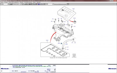

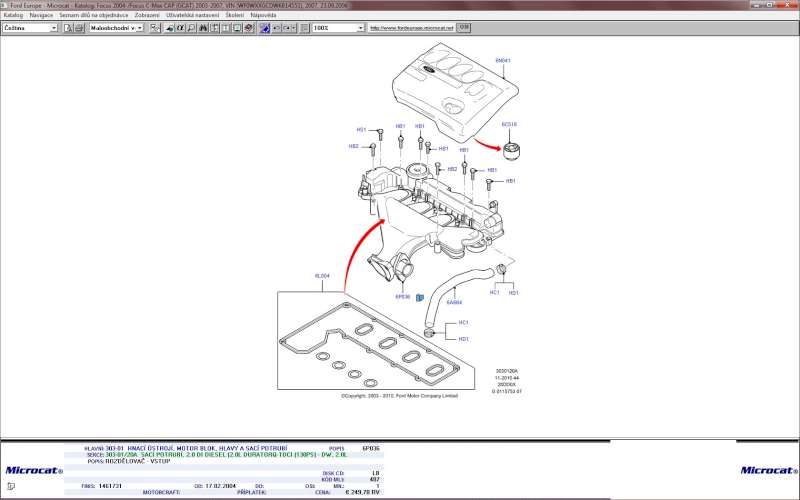

Příspěvek od mikki » 30.03.2013 09:41
1461731 cena 5012kč
1365586 Těsnění pod sání cena 1877
djdekl
Příspěvky: 4048
Bydliště: Praha 9
Re: "plastové vidle"
Příspěvek od djdekl » 30.03.2013 09:44
Zřejmě FINIS 1461731

Příspěvek od lucky.jack » 02.04.2013 14:05
mikki píše:1461731 cena 5012kč
1461731..máš nějakou nízkou cenu...6170,- vč. DPH
Těsnění 2310,-
