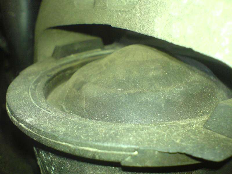

Příspěvek od antonio » 01.04.2007 09:31
Tak jsem dnes koukal, že mám potrhaný silentblok na motoru (pod vzduchovým filtrem). Nevíte někdo co stojí?

Příspěvek od jamaka » 01.04.2007 13:24
jak potrhany???? hod sem foto. toto ma zaujima :)

Příspěvek od Dany » 01.04.2007 16:56
Možná, že steřel a následkem otřesů se roztřepil. :wink: :idea:

Příspěvek od antonio » 03.04.2007 09:55

Příspěvek od jamaka » 03.04.2007 10:03
muhehehe - fotky mas pekne, ale vsetko je OK :) tak to ma byt :)

Příspěvek od Dany » 03.04.2007 19:00
jamaka píše:muhehehe - fotky mas pekne, ale vsetko je OK :) tak to ma byt :)
Sice mám kuří slep, ale taky tam žádný roztřep nevidím. :wink:

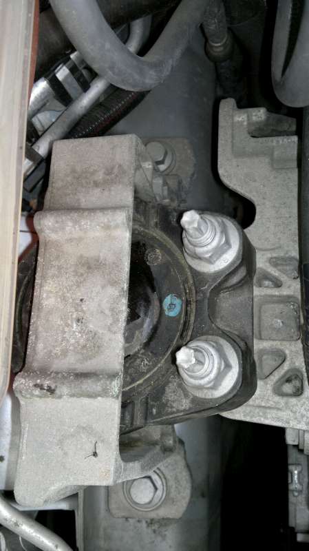

Příspěvek od Regulos » 30.04.2009 07:40
Přátelé!
Poznáte z této fotky, jak je na tom silentblok motoru? Nemám žádný pro porovnání.
Auto se při startech děsně třepalo, dal jsem novej setrvák. Vstřiky jsou OK, žhaviče nové a stejně na volnoběh někdy pěkně vibruje celá kastle. Tudíž mě napadá jen silentblok. Poraďte....

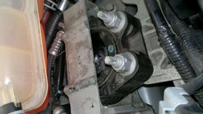

Příspěvek od paranmax » 02.07.2011 09:53
Zdarvim
při pravidelné kontrole motoru jsem zjistil, ze me zacal tect olej nebo co ze silent bloku na leve straně motoru u nadrže na chladici kapalinu. Nemáte někdo náhodou info o jaky tip jde a zda je to možné vyměnit i tak říkajic doma (po správném založení motoru). Hledal jsem na netu a nějak ho nemůžu najím. A ještě jedna otázka. Dá se s ním najet tak cca 1500 km bez nejakých větších škod? ( Po telefonu do servis Ford v Brně mě řekli že auto hned osdtavit nebo může upadnout motor.) Dávám foto
