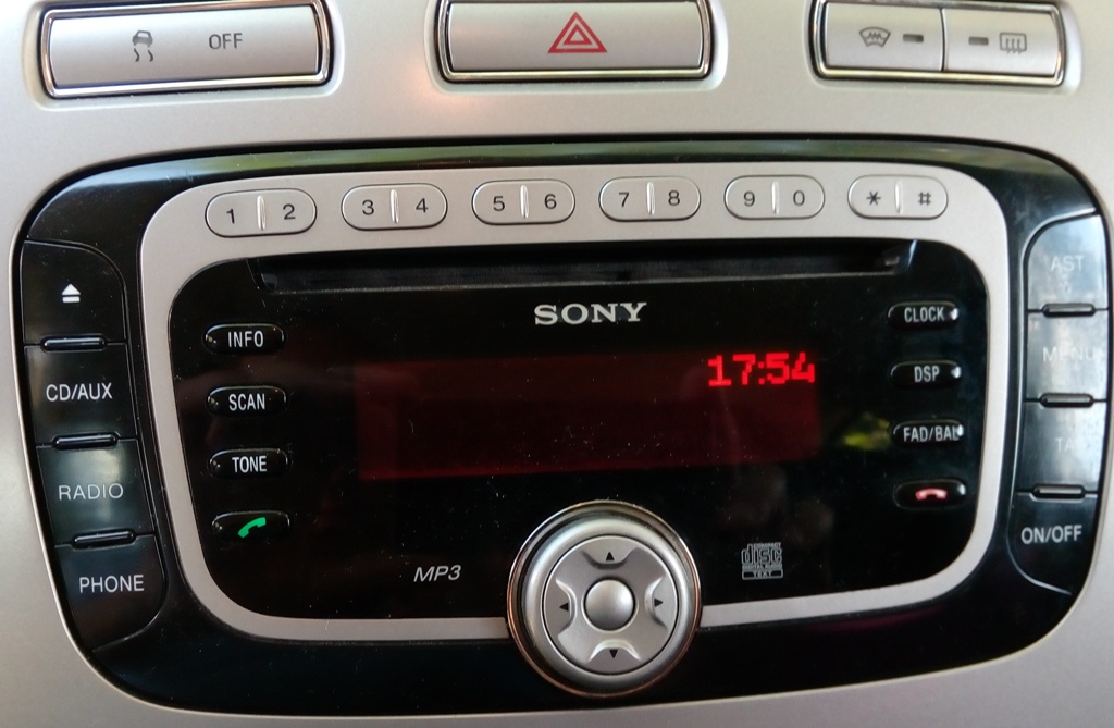

Zdravim vas,
Potreboval bych radu ohledne samovolneho vypinina se radia pri jizde. Nekdy se to nestane za hodinu ani jednou a nekdy mi to dela kazdych 10s. Radio z se z niceho nic vypne do stand by modu a kdyz ho manualne zapnu tak hrat zacne ale o cca. 2 volume nize nez bylo. V tomto stavu hraje napr dalsich 5 min a pak se prepne zpet (zvysi se hlasitost) a hraje jako predtim (nebo se zase vypne). S timto souvisi i to ze mi v Conversce zmizi veskere moznosti ovladani radia a zustane tam pouze nastaveni podsviceni a moznosti palubniho pocitace. Deje se to uplne nahodne a zadnou spojitost se stavem silnice sem nevypozoroval, protoze se to deje ikdyz stojim.
Chybove hlasky to zadne nedava.
auto:
Ford Mondeo Tournier 2008, 2.0 TDCI, 103 KW, radio Sony 6CD.
Dekuji za kazdou radu.
auto:

Zkusil bych vyndat rádio a zkontrolovat připojení konektorů, pak jedině jestli máš možnost od někoho odzkoušet v autě jiné rádio abys zjistil jestli je to autem a zapojením nebo rádiem.

Ok dekuji za radu. Predpokladam, ze k vyjmuti radia z palubovky budu potrebovat specialni kovove packy? Nebo to jde nejakymi univerzaly?

ahoj, mám problém s rádiem...dnes se zakouslo a nehraje vůbec nic
. Nejde zapnout. Jediné co svítí jsou hodiny.
Máte tušení co s tím?

seber tomu napajeni

vyndat pojistku??
