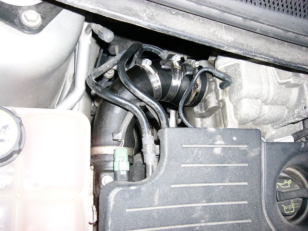

Zdravím Forďákov,
prikladám fotky tlakovej hadice ktorá mi praská, fučí a je potrebné ju vymeniť.
V servise mi povedali, že dá sa kúpiť lem v originánom Ford servise celé koleno aj s tou plechovou časťou a stojí to asi 70-80 euro. Zaujíma ma, či je neaká možnosť náhrady toho kolena, aby som to nemusel kupovať celé.
Zatiaľ som tam dal také sťahovacie svorky /4-6cm veľkosť/, pomohlo, ale aj tak to treba vymeniť.
Ford Focus II Combi 1.8 TDCi 2/2006 , 85kW

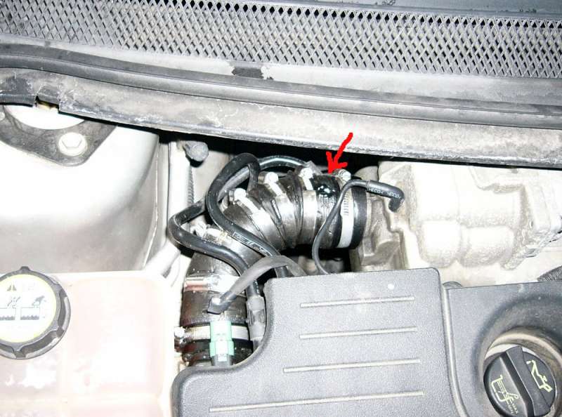

- Tomas_1
- Příspěvky: 146
- Registrován: 30.03.2008 08:13
- Bydliště: Hlohovec
Re: Vymena tlakovej hadice - kolena.
Pre zaujimavost ako som to opravil
Vytiahol som to koleno.
Vycistil.
Oblepil samovulkanizacnou paskou /guma/.
Namontoval naspat a nakoniec som tam dal tie stahovaky.
Cervena sipka ukazuje na miesto kde sa hadica zacala praskat. Tam je paska natavena.
Drzi to, ale budem musiet uz kupit tu hadicu
Vycistil.

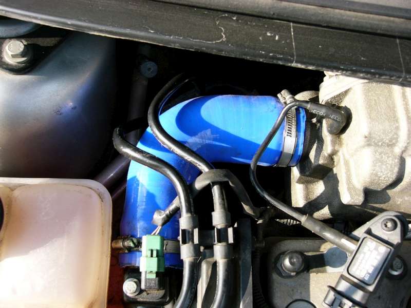

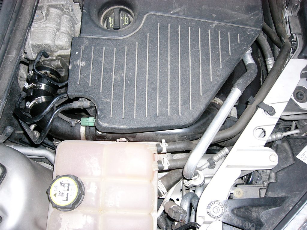

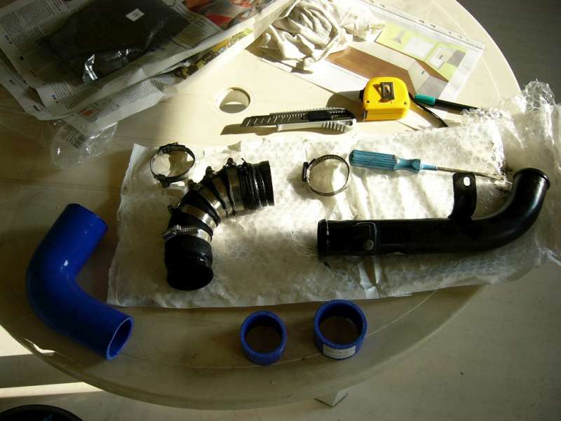

- Tomas_1
- Příspěvky: 146
Ahojte,
pozrite si foto ako dopadla oprava.
Koleno od gumexu som na jednej strane skratil o 4 cm a na druhej strane o 3,4 cm.
Je to : Radiasil N 90° 45-51mm,redukcia,dľžka ramien 150mm,silik. had. úhlová ku chladičom,-50°/+180°C,modrá
Hadiciek sa nedotyka a stalo ma 35 euro.

- nikol22
- Příspěvky: 742
- Registrován: 22.09.2012 13:24
super, uz len by ma zaujimalo, pre co mne ta ista hadica suchala o tie hadicky .. asi som menej urezal .

- Tomas_1
- Příspěvky: 146
Moc som sa s tym nehral.
Prilozil som stare koleno k novemu oznacil a potom pomeral po celom obvode a odrezal.
Len treba dat pozor ako bude koleno otocene. Jedna strana je sirsi otvor ...
Celkom ma to potesilo ako to sadlo a aj montaz bola bezproblemova.
Vdaka za moralnu podporu.
