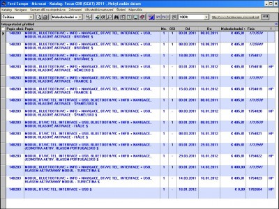

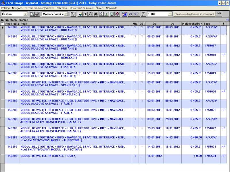

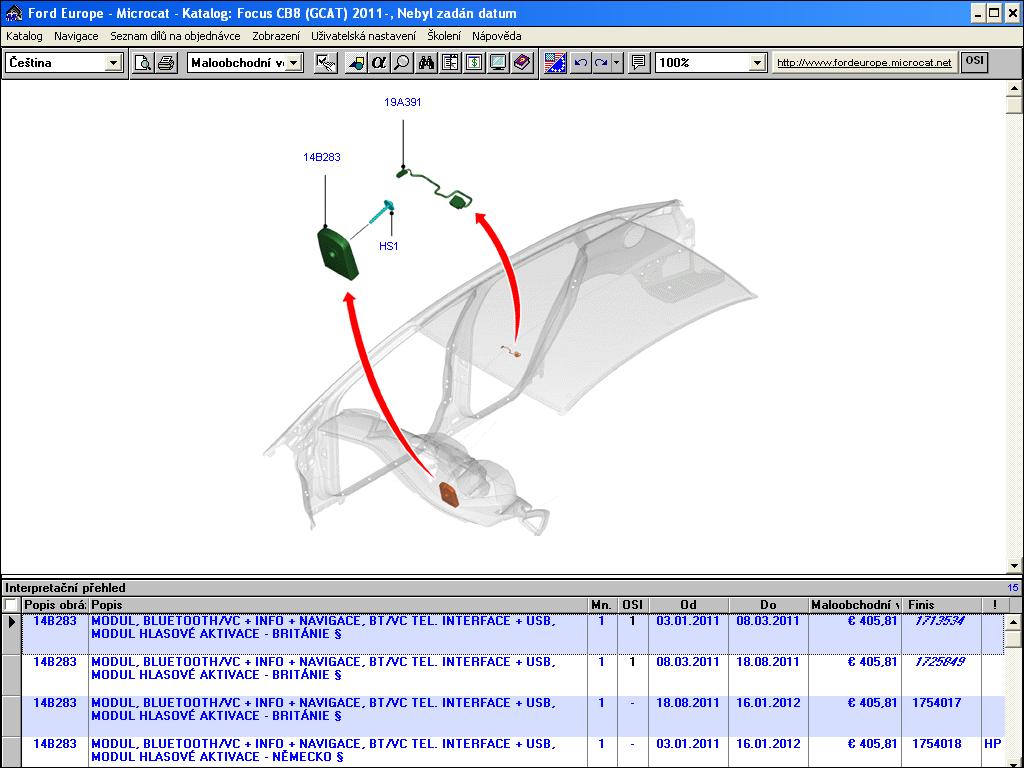

Wolf78
Příspěvky: 623
Registrován: 27.10.2012 10:01
Bydliště: Mladá
Re: Focus MK3 / dorabka Bluetooth
Příspěvek od Wolf78 » 15.09.2013 11:49
FF III :wink:
Je - Focus 2,3 ST-X Performance mk4,5
- Focus III ST-Line 134kW mk3,5
- Fiesta 1,5 EB ST 147kW mk8
- Fusion 1,4 59kW
Byl - Fiesta 1,0 EB mk8
- Ka TITANIUM 1,2 mk2
- C-Max 1,8TDCi
- Focus I 1,8-16v
- Fiesta XR2i 1,6

Wolf78
Příspěvky: 623
Bydliště: Mladá
Příspěvek od Wolf78 » 15.09.2013 13:22
No jak vidíš ,tak ve Fordu ano :lol: :lol: a to je jen BT modul ,kde je ještě mikrofon a kabeláž :bebng: :bebng:

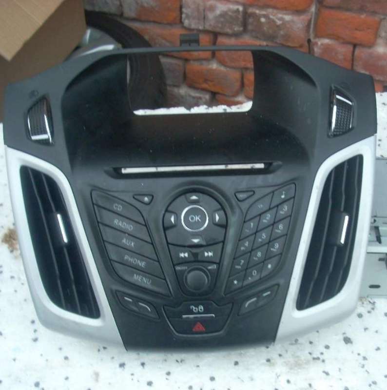

servisak
Příspěvky: 117
Registrován: 06.02.2013 18:40
Bydliště: Brno
Příspěvek od servisak » 27.12.2017 10:23
nasel jsem tento panel +asi jiný displej asi tento AM5T-18B955-BECG
Ford Focus 1,6tdci 66kw 2006 combi
Příspěvky: 25226
Příspěvek od ZaQik » 27.12.2017 10:26
treba ... displej musi byt AM5T nebo BM5T (novejsi je pro SYNC I)

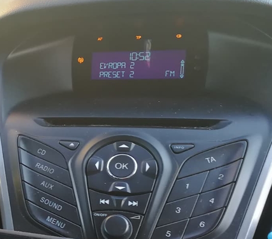

Základní rádio neumí bt vč usb u mk2 se muselo měnit i rádio tusim po roce 2008 s tlačítkem info jak je to tady
Příspěvky: 25226
Příspěvek od ZaQik » 28.12.2017 10:25
u mk3 je to jinak - dulezity je displej, viz vyse
CDmechanika s tunerem zustane puvodni, pro lepsi ovladani telefonu je dobre mit tlacitko phone na klavesnici
