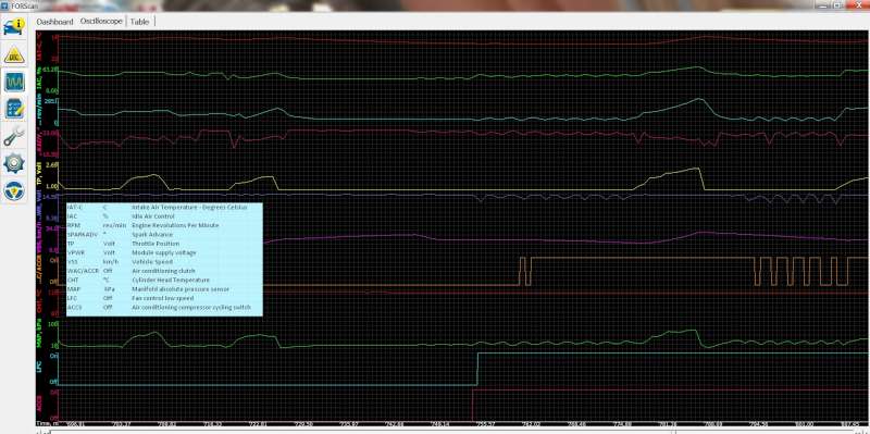

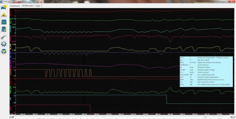

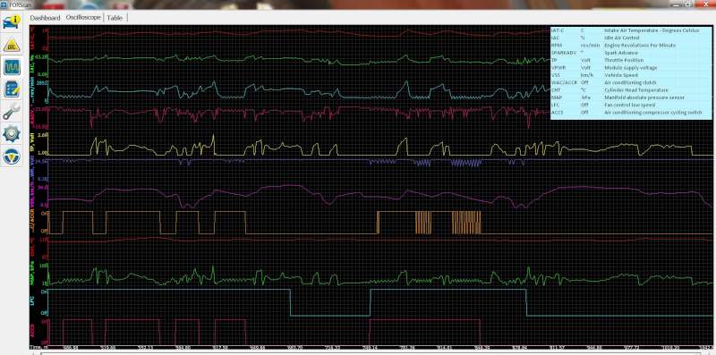

Pri tom dojizdeni na volnobeh pri zapnutem ventilatoru (kdyz spina rozpina spojka) kolisaji cca 500-900. Podle diagnostiky koukam, ze trochu kolisaji i bez zapleho ventilatoru (cca 650-850). Kdyz zastavim, tak se celkem stabilne drzi mezi 750-800.

Ja by som najprv vyriesil tie kolisajuce otacky (o tom je tu uz dost vela tem a desiatky stran) a vypinanie klimy sa tym podla mna vyriesi same.

Ty otacky klesnou vzdy kdyz se vypne a pak nasledne zapne ta spojka klimatizace a je videt i pokles napeti. Ridici jednotka se to pak podle me snazi vyrovnat proto to opet vyskoci trochu nahoru. Otazkou je jestli to vypinani klima spojky zpusobuji opravdu nizsi otacky nebo treba neco jineho. Kdyz zastavim tak se celkem stabilne drzi nekde mezi 750-800. Mozna by treba mohlo cidlo volnobeznzch otacek ukazovat vetsi hodnotu nez ve skutecnosti je a treba to pak pri jizde na ten volnobeh tu spojku klimatizace uz neutahne. Nekde jsem se tu docetl ze u 1.8 jsou pry volnobezne otacky pri jizde na volnobeh o neco vyssi (1050) nez kdyz vozidlo stoji (750). Mozna to bude u 1.6 podobne, zatim ale neuspesne hledam jak to doopravdy je...
Asi zacnu tim ze necham vycistit volnobezny ventil + mozna jeste vymena cidla volnobeznych otacek

Tak jsem vycistil volnobezny ventil, skrtici klapku a vymenil ty podtlakove hadicky emisniho systemu a nepomohlo to. Tak ze jsem zkusil uplne vymenit volnobezny ventil a skrtici klapku, ale chova se to naprosto stejne. Ta spojka klimatizace opravdu vypina kvuli snizenym otackam. Otacky skacou i pri vypnute klimatizaci, ale ne tolik. Co jsem se ruzne docetl tak volnobeh ma dva rezimy - stani, jizda. Pri jizde by mely byt trochu zvysene, tak neco kolem 1000-1050, kvuli posilovaci, brzdam, atd... Me ale pri ty jizde maji snahu klesat k te hodnote pri stani ~750 a pak to skace. Cidlo rychlosti podle me bude fungovat spravne, kdyz mi diagnostika (forscan) ukazuje spravne hodnoty az po zastaveni. Mozna jednotka nedostava spravne hodnoty, ze vozidlo jede? Fakt nevim. Nejaky napad co zkontrolovat? Budu rad za kazdou radu, protoze jsem jeste "newbie" a nemam moc zkusenosti, ale rad se necemu novemu priucim.
