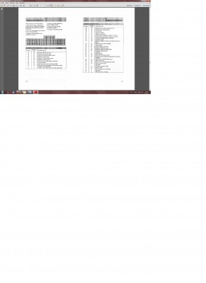

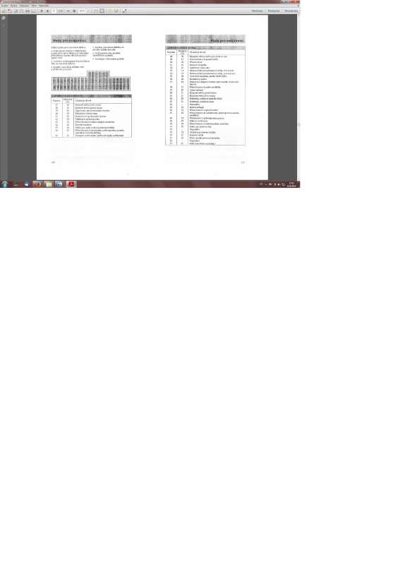

Re: Motor sa nevypne po vybrati kluca zo zapalovania
budeš tam mít navíc pojistky 45 a 71. zkus se podívat a vyndat
