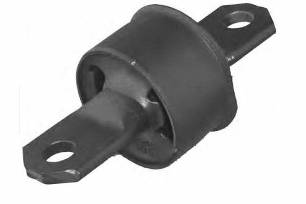

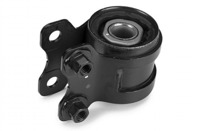

V mém případě byly v háji i zadní spodní ramena obrázek 1. Silentblok u náboje byl totálně zežranej, nejspíš od soli. Po výměně těchto ramen a velkých silentbloků podélných ramen obrázek 2, a následné geometrii sedí auto jak přibitý. Žádný plavání ani ujíždění zadku v zatáčkách.

Ta kost na prvním obrázku (zadní příčné rameno) mi dělala na FFI hodně nepěkný věci. "Cestovala" pomalu z kraje na kraj v mezích daných šroubem na vymláceném silentbloku a pak skokem na začátek. Jeden "kmit" trval tak maximálně minutu. Ujel jsem tak cca 150 km (jedna cesta). Bylo to skoro jako na divoký krávě a jet přes 80 bylo o možnost nesrovnat to zpátky na silnici...

Mě to dělala taky ta kost

to phofy: pokud ti plave předek, nebo auto táhne do strany po přidání plynu, tak už to má za sebou velký olejový silentblok na předním rameni.
Ten jsem zatím ještě měnit nemusel, ale až to přijde, tak koupím celý ramena i se silentblokama a čepem.

Len pre info, ten velky predny silentblok dodava Fordu Lemforder, cap je od TRW. Maly silnetblok neviem od koho je.

Kompletní výměnu siletbloků,čepů na obou ramenech + vyměnu stablizačních tyček mám za sebou.Cena ND pro obě ramena a stabil.tyčky 3000 kč +1700kč práce a geometrie.Nejvíc v hajzlu byl ten velký silentblok.
