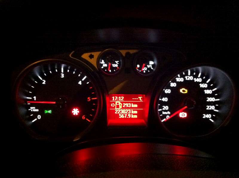

Ahoj,
dneska jsem jel z OVY a ozvalo se pipnuti ze zadni casti auta, misto teploty se objevili carky, rozsviti se kotrolka cervene volcky a rucni brzdy. Zaroven s tim prestanou fungovat blinkry a jestlize to zustane az do zastaveni auta a vypnuti motoru, auto nezamkne vsechny dvere. Po nastartovani nejdou zadni senzory a blbne parkovaci kamera...
Vsechno se deje jenom nekdy behem jizdy. Asi pred mesicem se mi to stalo parkrat ale prestalo, dneska cele odpoledne. Nize prikladam fotku budiku. Pipne to a takhle vypadaji budiky.
Prosim prosim, stalo se to nekomu nekdy?

Tipujem zatečenie alebo oxidacia na GEM module

Nemohlo by to robiť aj ukostrenie?

jak jsi pripojil parkovaky? nebo jsi pouzil jiz pripravenou originalni kabelaz?
a jak je pripojena kamera?
zajima me hlavne napajeni a kostra
a kdy naposledy jsi se vrtal v elektrice? a cos tam delal?

No predni parkovaky jsem jeste nedelal, tudiz nejsou zapojene. Posledni, co jsem na aute delal bylo pripojeni subwooferu a parkovaci kamery, ale to bylo nekdy v lete, tak tri mesice zpatky. Jine zasahy nebyli, minuly tyden jsem mel auto v servisu kvuli piskajicimu DPF, to mi nejak procistil a dobre. Taky od te doby sviti sem tam kontrolka motoru.
Ale proc kdyz zmizi teplota, rozsviti vlocka a parkovacka, proc to pipne nekde zezadu?

Ty máš DPF?

Nebo ze by to byl EGR ventil? Rikal, mi, ze to mam zaslepene, ale funkcni to je a proto mi na palubovce sviti kontrolka, ze je tam skrat. Ze pry to nejde vymazat, ze se to jednou objevi, jednou ne..

zmizi teplota = klesne pod nulu, proto sviti vlockamasterT píše:Ale proc kdyz zmizi teplota, rozsviti vlocka a parkovacka, proc to pipne nekde zezadu?
opravdu to pipa vzadu? jako parkovaky? pak je neco s nimi spatne a asi to zblbne i sbernici a prepise to tepolotu?
rozsviti se "parkovacka" - co to presne znamena? co vsechno se rozsviti?

Tak jak jde videt na fotce. Venku neni nizka teplota, neni duvod, aby se rozsvitila vlocka oranzova natoz cervena. Teplota zmizi a ukazou se misto ni dve vodorovne carecky a rozsviti se kotrolka rucni brzdy.
Ano, kratce to pipne nekde zezadu, ale je to vyssi a kratsi ton, nez jak pipaji parkovaci senzory.

vlocka sviti, protoze auto nezjistilo teplotu (asi to spatne pisu
rucka i teplota jdou pres sbernici ... nepripojovals na ni neco?
pokud ne, tak se s Tebou mozna louci budiky nebo GEM ... zkus odpojit vsechny konektory z GEMu + jeden v budikach a zkontrolovat, zda jsou ciste

Nic jsem nepripojoval, jenom ten woofer a kameru pred tremi mesici.
Jeste me napada, nemuze to mit souvislost s priojenim radia? Mam Pioneer 9220 BT a pripojuje se to na CAN BUS...a vecer pred tim, nez mi to zacalo takhle blbnout jsem s tou krabickou CAN BUS neco delal, byl tam blby kontakt, tak jsem to prelepoval.
Jinak mam posledni dobou slabou baterii, nekdy rano to spatne startuje. S tim nic?

Já bych to asi taky tipnul na ten GEM. Navíc některý GEMy při resetu pípnou..

Ale kdyby to piplo od GEMu, tak by to slo nekde od palubovky/spolujezdce ne?

jp, to pipa pred spolujezdcem
zkus odpojit radio od sbernice a poradne zaizoluj piny!!! jestli se to bude opakovat, ci ne
- Příspěvky: 19243
Re: Prosím poraďte, divné chování auta.
vypada to jakoby se zkratoval can .
