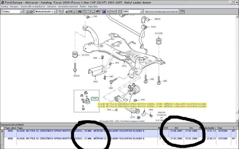

Řešily se tu silentbloky, snad i čepy, ale celé ramena jsem nenašel, tak tedy otázka kdo jste již měnili? Jaké, kde a za kolik?
Já jsem si vyhlédl ramena od zn.MEYLE, ale mají 2 různé verze:
716 050 0031/HD (levé)
716 050 0032/HD (pravé)
a
716 050 0035/HD (pravé)
716 050 0036/HD (levé)
co jsem tak hledal, tak se snad liší jen v průměru kužele čepu(18 a 21mm), ale nějak se nemůžu dopracovat k tomu, které je které a už vůbec ne, které mám mít já, mám FoFo 2005.
Do roku 2006 by snad měl být čep 18mm a snad tedy dvojice 35 a 36, ale jistě to nevím, takže prosím o jakoukoliv radu.
Děkuji

No, vzhledem k ceně to budu kupovat na internetu a ideálně ty správné.
Neuměl by to někdo rozkódovat podle VINka třeba, které tam mají být?

ono nejde jen o rok ale i o mesice vyroby....jinak jedna moznost zmerit jakej cep tam mas a nebo dle vinka zkusit ve fordu

Jestli se tomu dá věřit

stejné datum jsem našel už na vícero stránkách, takže asi jo. Jinak jistota je to rozdělat a změřit, ale čekal jsem, že už to někdo přede mnou řešil a bude vědět.rh1980 píše:Jestli se tomu dá věřit

Tak jsem u Forda vyloudil čísla ramen na moje FoFo a jsou to tedy:
1 362 650 (P)
1 362 651 (L)
průměr kužele čepu 18mm, takže od MEYLE
716 050 0035/HD (P)
716 050 0036/HD (L)
po výplatě objednám a uvidíme
1 362 650 (P)
1 362 651 (L)
716 050 0035/HD (P)
716 050 0036/HD (L)
