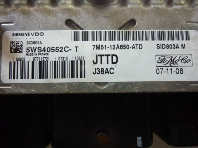

ani toto nestaci , musi tam byt SID 803A M , 803 a 803A jsou do roku cca 11/2007 . od 2008 je SID 803A M . s tema bez "M" to pada do nouzaku kvuli vaze vzduchu .
