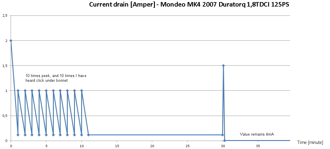

Taky mi neco vybiji baterii, MK4 2007, hrabal jsem se v tom o vikendu a meril a meril a tady je graf ktery jsem vyrobil. Ukazuje odberu proudu od okamziku zamknuti centralem. Vsechno v aute bylo pripojene, vsechny moduly, pojistky i relatka tam kde maji byt. Bylo ale zakodovane radio. Budu jeste provadet mereni s odkodovanym radiem a zkusim i sparovat bluetooth modul. Ten prej udajne muze zlobit a odebirat proud.
Z grafu je teda mimochodem videt ze autu trva 30 minut nez se uspi a proud spadne na 4mA. Takze pri experimentech s vytahovanim pojistek a zkousenim toho co zere je treba pokazde 30 minut pockat. Mimochodem vypoctem zjistime ze 72Ah baterku auto vyzere do nuly za nejakych +- 60 dni.
