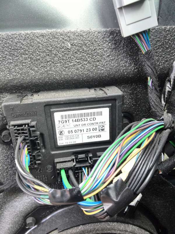

Ahoj. Mám dotaz. Teď mám v autě tuto ŘJ jednotku dveří.
Číslo dílu: 7G9T 14B5533-ED a podle mne jsou to moduly, co zvládají i sklápění zrcátek.
Takže když k tomu dám ovládač do dveří na sklápění : číslo dílu AM2T-14A132-BA + sklápěná zrcátka a aktivuji přes kabel, tak to půjde? :wink:
Dr.Romca
Příspěvky: 7107
Registrován: 27.06.2011 15:06
Re: Dodělání automatického sklápění zpětných zrcátek
Příspěvek od Dr.Romca » 05.05.2014 08:39
Přehrát kalibraci umí zatím je IDSka a nějaký podomácku vyrobený kabel+sw (ELM to neumí co vím)
Jinak aut. sklápění měly až jednotky poFL, tzn 9G9T-14B533-xx, klasické sklápění nevím - tvoje číslo jednotky dveří je nejmíň popsaný :nixw:
Takže nevím nevím...spíš bych tomu ale moc nedával...

Tak jak jsem měl sundaný panel, tak jsem tu svojí jednotku vyfotil a je na ní 7G9T 14B533 CD a tu jsem v Microcatu vůbec nenašel. A dle VINka bych tam měl mát výše jmenovanou...

spxxxx
Příspěvky: 464
Registrován: 12.06.2013 07:12
Příspěvek od spxxxx » 08.05.2014 16:55
Potrebujes jednotku 7G9T 14B533 EF
