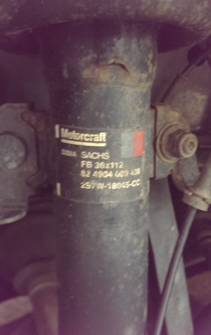

Sháním tlumiče na ST220, jenže mám problém, protože nikde na netu nemůžu najít SACHS pro ST220.

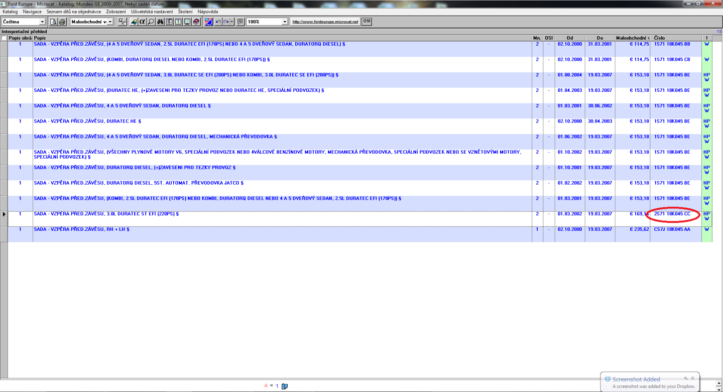

Podle mojeho microcatu je objednací číslo 2S71 18K045 CC
Podle čísla na tlumiči 2S7W 18045 CC

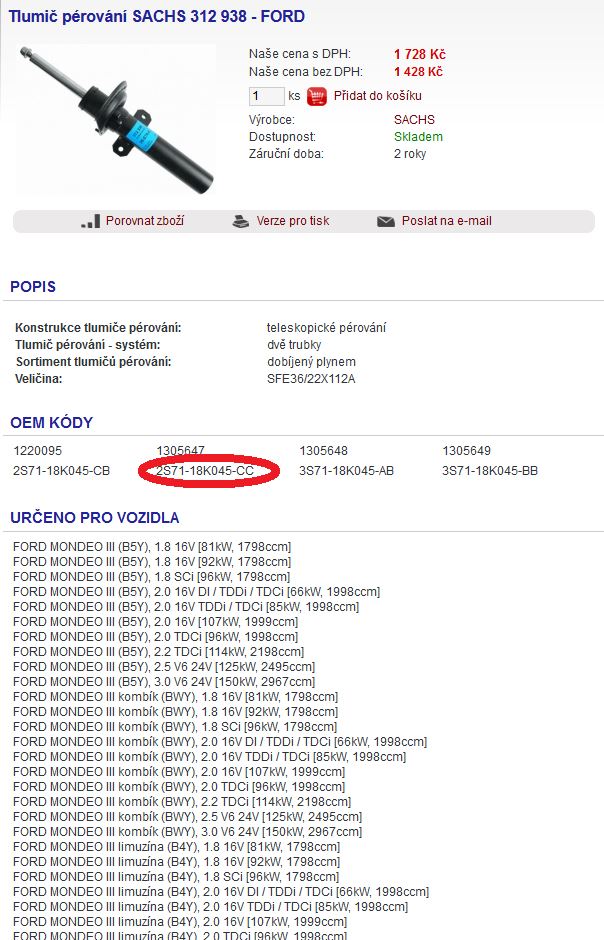

Podle katalogů na webu jsem našel SACHS 312 938, u kterého je uvedeno i číslo 2S71 18K045 CC (sedí dle microcatu), jenže v kompatibilitě vozů není nikde uvedeno, že pasuje na ST220 (jen na všechny ostatní mondea).
Tak nějak nevím co mám objednat.
Pokud půjdu do fordu tak mi nejspíš dají 2S71 18K045 CC dle microcatu akorát o 3000kč dráž než seženu ten samý tlumič bez nálepky motorcraft.
Tak by mě zajímalo jestli už někdo kupovatl tlumiče na ST220 a jaký vybral, případně by mě zajímalo jestli číslo z microcatu sedí s tím co vážně dostanu ve fordu. Dokáže to někdo ověřit jestli to číslo mám správný?

Ňákej ten picture :)
