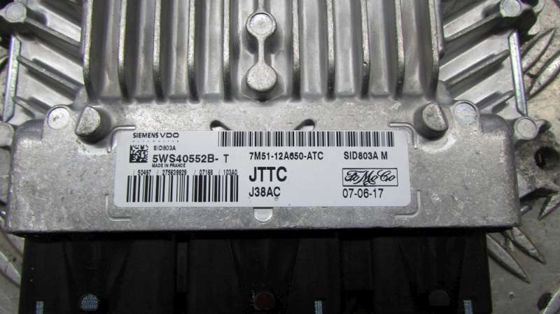

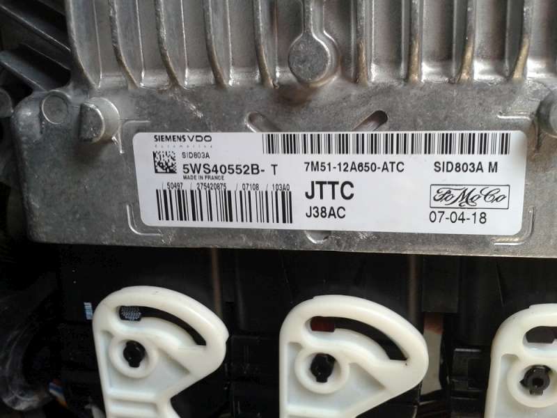

SID 803AM 2tdci CMAX

a/ kterykoli dealer nebo nekdo s IDS ci VCM
b/ Jihlava - lari
c/ Ceske Budejovice - foki
d/ Praha - asi i ja
b/ Jihlava - lari
d/ Praha - asi i ja
- Příspěvky: 19243
Re: řídící jednotka
predpokladam ze budes chtit prehrat VIN .
- Příspěvky: 25081
Re: řídící jednotka
spis hacklej fw bez DPF
alda70
- Příspěvky: 25
- Registrován: 03.02.2014 11:05
Re: řídící jednotka
dpf tam je, jen ta jednotka puvodní nejde
- Příspěvky: 25081
Re: řídící jednotka
aha, takze jen nakodovat novou jednotku do auta ... do hodiny se to zvladne ... zmenit VIN, sparovat budiky a nakodova oba klice
