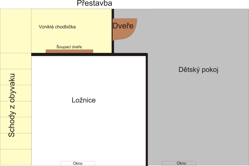

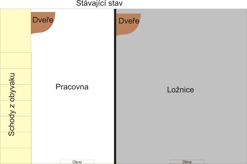

Momentálně je situace taková, že po výstupu po schodech a otevření dveří se vstupuje do malého průchozího pokoje a přes něj se jde do ložnice. Chci zbourat dělící příčku mezi těmi pokoji, a postavit ji o kousek jinde, abych zvětšil první pokoj, a vybudovat v tom prvním pokoji příčku která vytvoří samostatný pokojíček a vznike chodbička do druhého pokoje...
Jelikož není prostor, tak zvažuji že bych do toho prvního pokoje dal posuvné dveře, montáž do pouzdra jsem z cenových důvodů zavrhl, takže montáž na stěnu (konec konců na chodbě ta garnýž nebude zavazet..)
Má někdo zkušenosti s tímto systémem? Jak je to s hlukem? Předpokládám, že to úplně nedoléhá na stěnu takže tam zůstává nějaký malý prostor kolem dveří i po zavření :-/ dvere budou plné..

Nakreslil jsem to ale neni to v pomeru, a jen tak narychlo, ale pro predstavu co chci delat...
