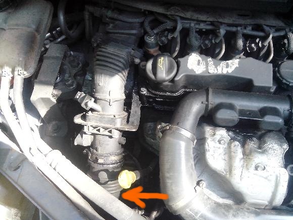

Ahoj.Vlastním Ford focus C-max 2005 1.6 TDCi 1560ccm/80kW/109HP. Začalo mi černě kouřit z výfuku při vyšších otáčkách a občas ztratím výkon. Při otevření kapoty jsem zjistil,že je motor zprasený a manžeta označená na obr je prasklá:Může to být tím? Co je to vlastně za manžetu a vyměním si jí sám? děkuji za odpovědi

mě to prasklo přesně na to samém místě, v tom žebrování. Chovalo se to tak že motor neměl výkon a víc žral nafty. A poznalo se ho hlavně v zátěži a do kopečka, na rovině ani ne. Jen podle hukotu. Dá se to lehce vyměnit doma je to cca 7 šroubů a 20 minut práce. Stoji okolo 1000kč ve Fordu. Já jsem to původně zalepil a jezdil jsem s tím cca rok a před prodejem auta jsem to vyměnil. At má nový majitel radost :D

V autokelly ji určitě nenajdeš ani v podobných obchodech. Je to asi nejlepší rovnou koupit ve Fordu stoji okolo 1000kč. Zkusím pohledat finis kód.

Jedině nový. Z vrakáče je to risk, že to praskne za chvíli znovu. Je to poměrně častá závada.

stastlivec bez DPF :) Vypada to, ze ty silikonovy kulaty vydrzi vic.

jenom dodám. Potom co mě v tom žebrování praskla jsem to stáhl drátem v každém žebru a pak přelepil izolačkou kvůli estetice a rok jsem s tím jezdil. (ze začátku to byla nouzovka a pak když to drželo tak proč ne do motoru to nasát nemůže).

Tak všem děkuju za odpovědi.Stáhl jsem ji a pěkně zaizoloval a vše je v pořádku,jen jsem musel to černé svinstvo vyhnat ven agresivnější jízdou :D Ale ještě nevím,k čemu tato hadice slouží :?: zdá se mi totiž,že i klima pracuje líp.Je to možné 8O

To je skor tym, ze si hadicu sania utesnil a motor tak ma viac vzduchu a viac kW.
A tak su kW ktore motoru zoberie pracujuca klima zanedbatelnejsie.

Tak jsem tady znova.Opravená hadice drží i po 500Km.Ale dneska mi prdla hadice pod ní (foto).To už asi vypadá na vážnější problém,ne? Přece to nemůže být jen tak nějaká náhoda...Co by jste mi doporučili teď? Vyměnit hadici asi určitě,ale co dál,co když prdne znovu? A když je to sání,tak proč mi to zprasilo motor od oleje? Zkuste někdo napsat aspoň názor,čím vším to může být,nebo jestli se s tím už někdo setkal...

v sani je olej z odvetrani klikove skrine - koleno pred turbem. nic nenormalniho. pro jistotu muzes sledovat zda nemizi olejova napln.
