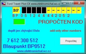

mate-li FX ve vyrobni rade 7 612
300 512 (dulezita je ta 300), muzete pouzit kalkulacku v priloze, kam zadate jen poslednich 7 cislic serioveho cisla navigace
funguje i na ostatni typy navigaci s
300 ve vyrobni rade
- navi_vyrobnicislo_kod.jpg (22.41 KiB) Zobrazeno 12707 x

Diky za tip na kalkulacku - sice jsem tomu nedaval zadnou sanci, ale funguje i na radiu z vyrobni rady 360 . Konkretne (mam mozna jedno z poslednich, bylo meneno v ramci zaruky) - 7 612 360 595.

Ano, mohu potvrdit, na řadu 360 tahle kalkulačka funguje také

Odzkouseno na dotykove navigaci NX z S-Maxe (7 612 300 537) a funguje ...

Ahoj. Nejak me nefunguje ta kalkulacka, nebo spis moje ruce. Poprosim o rozkodovani 7 612 300 546, serial number 9068467 dekuju
Re: Dekódování navigace blaupunkt FX - kalkulačka
Napsal: 16.06.2018 12:25
od ZaQik
3502

Diky, po restartu se rozjela a uz funguje normalne
