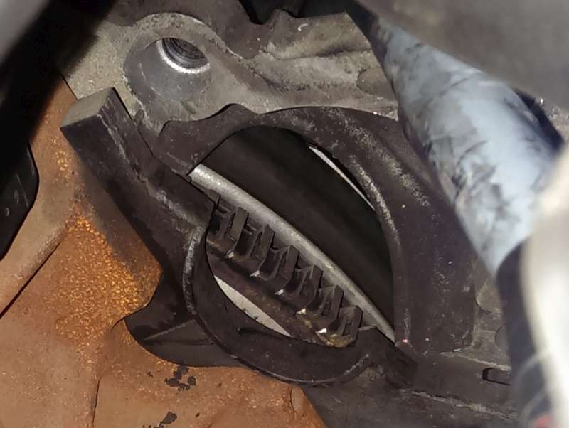

lucano99
- Příspěvky: 14
- Registrován: 09.08.2014 12:54
Re: Čidlo vačky? 2.0 TDCi Chyba p0341-71 po výměně rozvodů
Dal jsem to na přípravky, resp. vačku, sundal startér, ale vybrání tam nikde nevidím.
Mohl by jsi upřesnit kde by to mělo být? Přípravek na setrvák má ten výstup uprostřed na zub, takže předpokládám, že tam někde musí být značeno...
Začínám podezřívat už kohokoliv kdo ty rozvody dělal předtím, že to špatně načasoval, třeba jen o chlup.. už jen vzhledem k tomu, že minulé rozvody i kladky byly komplet čínské... :-/
