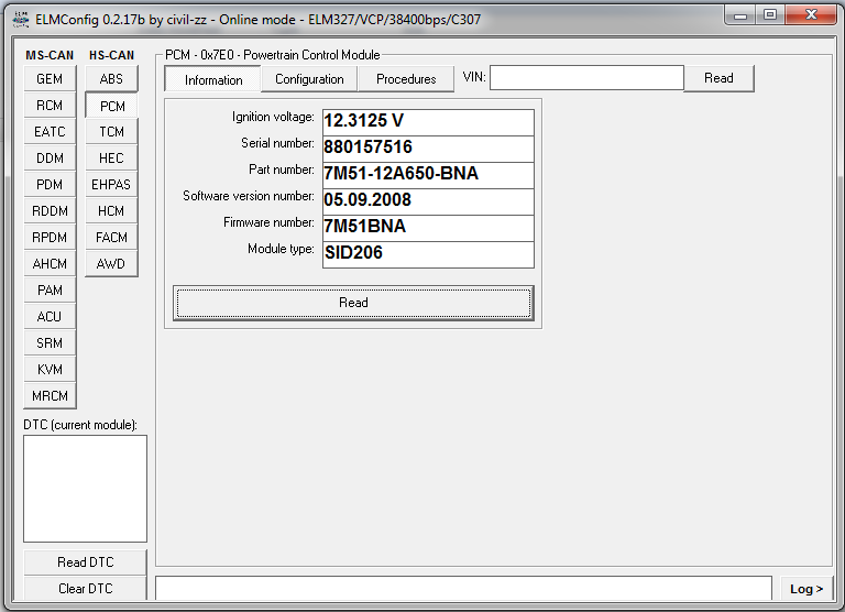

Ano, FW BNA lze sehnat a nahrat pomoci Elmconfig. Nicméně být tebou, tak ještě jednou pořádně projdu vsechny konektory a to nejen a vstrikovacich, ale i tu velkou kostku na motoru a konektory na ridici jednotce motoru v blatniku. Pokud ani tak to nebude fungovat, tak ti nejspis opravdu odesel vstrikovac.

Re: 1.8 TDCi - vadná série vstřikovačů 2008 a 2009
O několik nouzových režimů na dálnici později...
Podle ELMConfigu to nakonec vypadá, že firmware BNA už v autě je, viz obrázek.
Snad tím nic neporušuji, ale tady je ten Technical service bulletin.

1. Reprogram the PCM using IDS.
C-MAX 2003.75 and Focus 2004.75
Vehicle PCM calibration chain (12A650) - Increased energy PCM calibration
C-MAX 2003.75 7M51-AU* (e.g. 7M51-AUK) update to 7M51-BPA or later
Focus 2004.75 7M51-BC* (e.g. 7M51-BCG) update to 7M51-BNA or later
Mondeo 2007.5
1.8L Duratorq-TDCi (Lynx) Diesel PCM calibration chain (12A650) - Increased energy PCM calibration
92kW/125PS with 5-Speed Manual Transmission 7G91-P* (e.g. 7G91-PJ) update to 7G91-AEA or later
92kW/125PS with 6-Speed Manual Transmission 7G91-Y* (e.g. 7G91-YK) update to 7G91-AGA or later
92kW/125PS with 5-Speed Manual Transmission Econetic 8G91-J* (e.g.8G91-JC) update to 7G91-AFA or later
Transit /Tourneo Connect 2002.5
1.8L Duratorq-TDCi (Lynx) Diesel(*) PCM calibration chain (12A650) - Increased energy PCM calibration
55kW/75PS without Diesel Particulate Filter (DPF) 7T11-H* (e.g. 7T11-HP) update to 7T11-BA or later
66kW/90PS without Diesel Particulate Filter (DPF) 7T11-D* (e.g. 7T11-DP) update to 7T11-EA or later
55kW/75PS without Diesel Particulate Filter (DPF) 9T11-H* (e.g. 9T11-HJ) update to 9T11-JA or later
66kW/90PS without Diesel Particulate Filter (DPF) 9T11-GJ* (e.g. 9T11-GJ) update to 9T11-NA or later
(*) Turbocharger with fixed turbine geometry only.
Ford Focus II 1.8 TDCi 85 kw, r.v. 2008, 223 000 km
