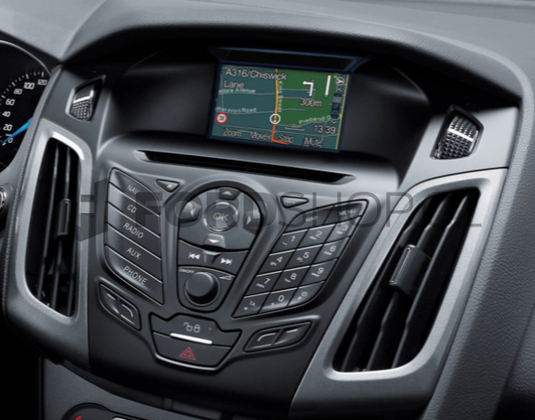

Zakoupil jsem displej originál rádia s navigací (typ MFD), ale nemám ještě SD kartu s mapou a displej stále hlásí NO GPS signál. Nevím jestli to je tím, že nemám kartu nebo nemám připojenou GPS anténu. Nenašel by se někdo na tomto fóru, kdo by vyzkoušel zda bez karty SD hlási NO GPS signál nebo se podíval do svého FF3, jaké kabely jsou zapojeny do displeje rádia??
Jedná se o tuto navigaci viz. příloha

Nemáš anténu. Tohle s mapami nesouvisí.

Tak, třeba připojit anténu. Nějaká uni by snad měla stačit.

Takže bych teď potřeboval někoho, kdo má tuto navigaci a zjistit kam je GPS anténa navigace připojená.
Předem děkuji za ochotu. Je to jen 8 šroubů.

Vsak to zkus. Na displeji vzadu je par kulatých zdirek..jedna na parkovací kameru (žlutá), GPS anténa (černá) a 2 na něco dalšího (červená a černá)..

Možná to budeš spíš ten modrý konektoru Fakra, protože většina GSM antén mají tento konektor modrý. Už jsem objednal anténu. Dám vědět až dorazí a jestli se povedlo.

Jo, modry. Barvy se obcas lisi. Ale bude to nejspise ten.
Menis jen displej?
Nebo cele audio, pripadne jen displej a tlacitka?
Predpokladam i ramecek kolem displeje musis vymenit.

Vyměnil jsem jen displej. Vyzkoušeno, že po zapojení GPS antény je to O.K. a už nehlásí NO GPS, teď koupím SD kartu s mapami. Díky za info.
