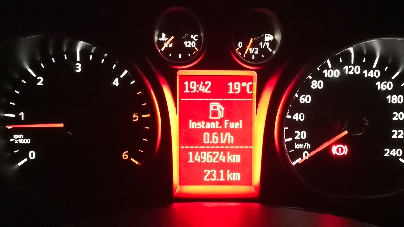

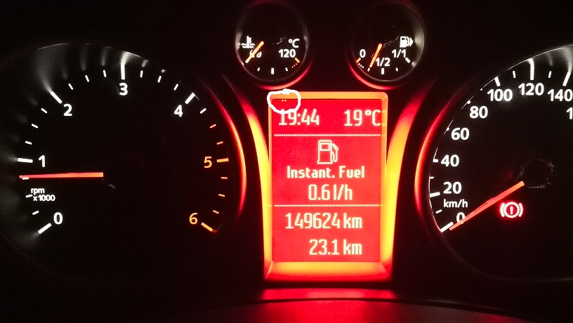

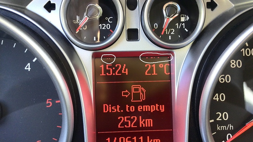

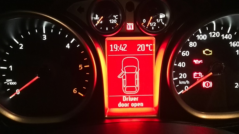

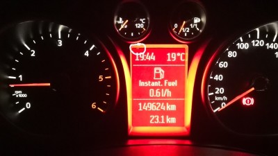

Ahoj uz dlouho hledam na foru svuj problem a stale jsem ho nenasel tak jsem zalozil nove tema. CCa tyden mi blbne osvetleni displeje PP. Kdyz odemknu auto tak vse sviti normalne jak nastartuju tak taky a nekdy po 100 metrech jizdy se projevi chyby nekdy po kilometru nekdy treba az po 10 ti minutach jizdy,ale pokazde jinak.Zacne to tak ze udela diskoteku jakoby pohasne a hned naskoci a uz jsou tam ty cary a tak.Zkousel jsem odpojit baterku-nic vymenit pojistky-nic. vytahl jsem i palubak a zkousel ty kabely vzadu jestli maji nejaky vliv taky nic. Kdyby aspon blbnul porad stejne jenze pokazde je to jinak a jak to uz udela tak to zustane po cely zbytek jizdy dokud nezastavim nezamknu a pak jezu zas nekam tak to dela zas jinak. Prikladam zde foto at vite o co jde a budu rad za kazdou radu a doufam,ze uz se s tim nekdo setkal a bude vedet co a jak dik. Auto mam skoro dva roky a zadny problem s nim jeste nebyl az ted tohle.
Jeste podotknu ze palubak a vse ostatni jede jak ma.Pocita vsechno prumernou, aktualni, dojezd vsechno i zbytek palubovky vse sviti a jede jak ma.
Model auta je Focus kombi Tdci 2008 1.6l 80kw
Ford Focus 1,6 TDCI 80 Kw Titanium 8/2008

Problém na desce s tiskakama. Jediné dát elektrikarovi(elektronikovi) který si s tím pohraje a třeba najde studenak nebo něco podobného . Ale jestli blbne jen prostřední displej tak může taky v háji.

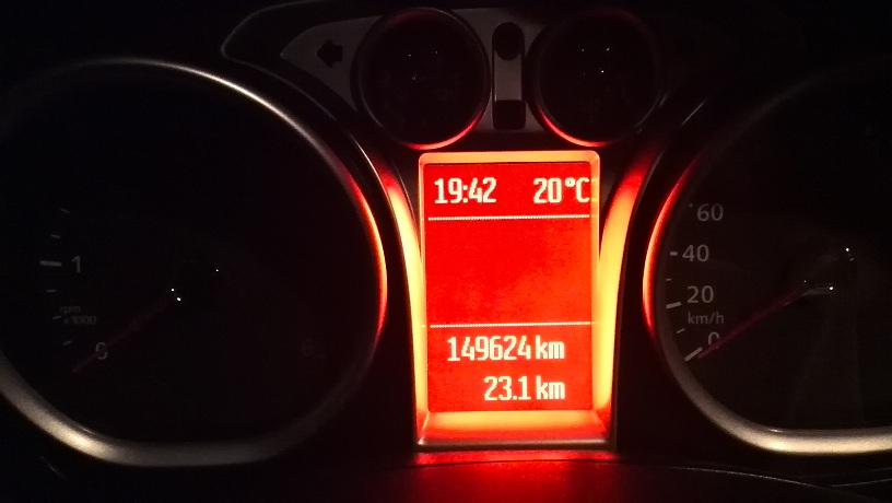

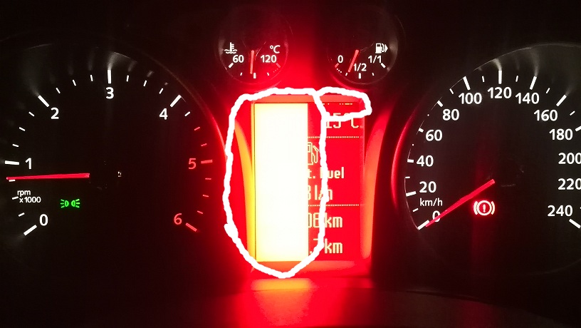

lucky.jack píše:Problém na desce s tiskakama. Jediné dát elektrikarovi(elektronikovi) který si s tím pohraje a třeba najde studenak nebo něco podobného . Ale jestli blbne jen prostřední displej tak může taky v háji.
Blbne jen ten prostredni,ale jak muze byt v haji... ted jsem byl v aute odemkl a vse jede jak ma.a zacal blbnout az 2 min po nastartovani.
2 MIN PO NASTARTOVANI
NASTARTOVANI
NASTARTOVANI
OTOCENI KLICEM
OTOCENI KLICEM
ODEMKNUTI
ODEMKNUTI

pri jizde se ti auto ruzne trepe/chveje/vibruje... takze asi spis studenak... akorat se to blbe hleda...ja mam podobny problem na radiu...na displayi mam uz 4 mrtve radky...vetsinou to udela kdyz jedo po kostkach a jak vis ve zline je jich hafo...akorat to tam uz je naporad... zkousel jsem nechat proletovat konektor displaye ale bez vysledku...je to jakysi skladany kabel plastovy a tam to bohuzel moc nejde :(
Příspěvky: 25066
Re: Chyby osvětlení Palubního PC. Focus 2008
Příspěvek od ZaQik » 12.10.2014 20:48
presne, problem je nejspis v kabelu mezi diplejem a zakladni deskou ... jsou manici, co to opravi ... hledej v okoli opravu displeju ... znam jen v Praze

zavada se neprojevila..... nachuja... pockal bych az to zacne delat porad ale myslim ze urcite ten studenak a bude to chtit propajet pokud to pomuze a nebo vymennit cele budiky...

Mne treba radio a palubak nekdy blbne v souvislosti s vlhkem, ale jen po startu. Treba ti to nejak pomuze

Tak dostal jsem kontakt nezavazne od 3 lidi na jednu osobu mezi nima byl teda i muj otec,ale porad se jednalo o nejakeho autoelektrikare zvanym MROK nevim jak presne se jmenuje pry k nemu jezdi lidi z cele rep.a venuje se pouze jen elektrice.. zajel jsem za nim autoservis ma na priluku a auto ani nevidel ukazal jsem mu jen fotky. hned vedel jojo dvojkovy fokus to jsou ty jejich zasrane pravidla z EU ze se nesmi pajet a bla dal uz jsem jeho reci nerozumel. Nicmene neco probehlo i o tech studenakach a mam mu to zitra pred obedem hodit do dilny a odpoledne to bude. tak jsem zvedavy.
