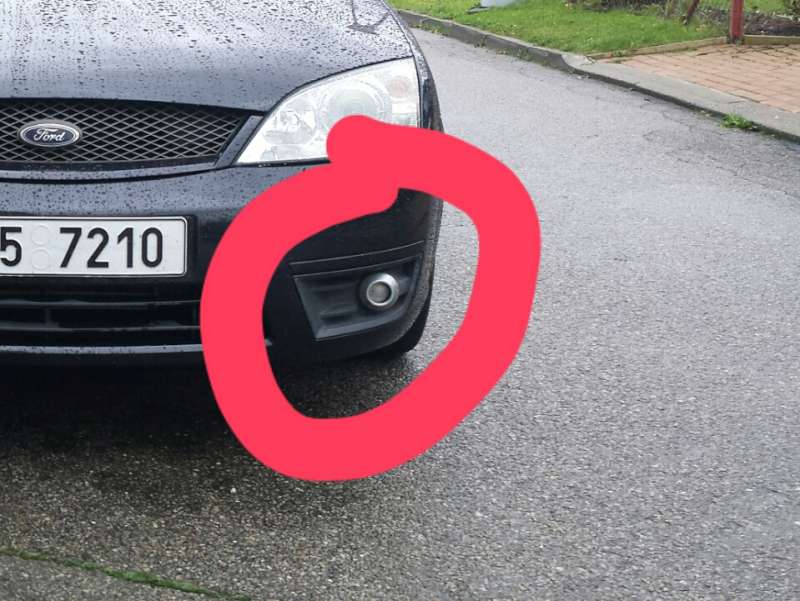

Nikde jsem nenasel, chtel bych striknout plasty kolem mlhovek do cerne metal, nemate nekdo postup co vse udelat? Cetl jsem neco o smirgl paoisu, brouseni, odmasteni atd...pak.jake barvy a zakladovky? Dekuju

Existuje základ na plasty ve spreji...Slyšel jsem,ale nemám vyzkoušené,že blatniky na Káčko(original je černý plášť) když se chtěli dát do barvy,tak se temperovaly v "troubě" aby z nich vytekla mastná složka a pak se daly namalovat.Ale jak říkám,nemám vyzkoušené a selský rozum mi říká,že pokud nechám "vykapat"mastnou složku,přijdu a pružnost...dostávám se na vlastnosti starého plastu na který svítilo slunce-křehký a neohebný,takže první sněhová závěj a je po něm.Zkusil bych ten základ na plasty.Nic nebrousit,tím si nijak nepomůžeš.

V autolacích dostaneš koupit "aktivátor" na plasty, který povrch mírně naleptá. Potírá se to normálně houbičkou. Pak už stříkneš plničem, vybrousíš, případně opakuješ vrstvu plničem a broušení. Následuje vrstva barvy a vrstva laku
Před nanesením aktivátoru a potom před každou vrstvou čehokoli používám odmašťovač-antisilikon.

Tvl to nedam
zkusis odhadnout cenu? Protoze mi v lakovne rekli za obe mlhy 1000kc, tak jestli vse nakoupim a budu na 800kc, tak to tam hodim rovnou

Materiál by tě vyšel asi na pětikilo
plus mínus teda... Záleží, jestli si to chceš udělat sám nebo to teda svěřit lakovně.

to by znamenalo 500kč doma, ale plno práce
takže postup:
-aktivátor
-pak nějak plnič, ani nevím co to je
-šmirglem obrousit
-barva
-lak
taky jde o to, jestli trefím blackpanter a kolik stojí metla
takže asi lakovna
takže postup:
-aktivátor
-šmirglem obrousit
-barva
-lak
takže asi lakovna

no aj ja mam radu , kup si sprej na plasty , a ten ti obnovy aj lesk a ich farbu lebo vidim ze uz ich mas vytahane od slnka , ale je to tvoje auto a toto len moj nazor

Sprejem na plasty se to jen strikne bez dalsich zakroku?

tak ono ti to ozivy tu farbu toho plastu , proste ked ho mas uz tak vyblednuty ay do seda tak bude pekny cierny a bude sa lesknut ako metaliza
