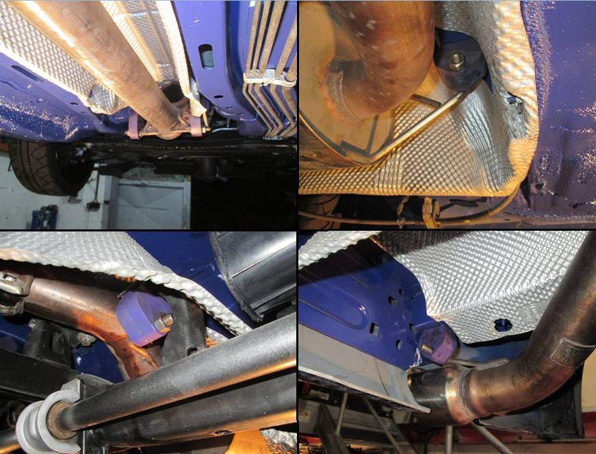

Mohu se přeptat na nějaké dobré silentbloky výfuku?
Už jsem vyzkoušel Bosal (14 měsíců) , nějaký polský šunt (12 měsíců) a poté jsem jel do servisu, kde dali jejich "ty už něco vydrží" a po 10ti měsících jsou hodně popraskané, dávám jim tak 2 měsíce max.
Je to sice položka za stovku, ale měnit to každý rok se mi moc nechce (hlavně ty 2 poslední).
Předpokládám, že je to trochu tím, že mám poněkud tvrdší podvozek a zadek "skáče" jak koza.

podvozkem to nebude, spíš, jestli ty "gumy" nejsou nějak moc napružený.

Koukal jsem na powerflex silentbloky, ale cena se tam pohybuje na 250Kč/kus. To je 4x víc za něco, co ani nevím, zda je ověřené. Slyšel jsem o tom, že se ty obyčejné gumy uloží do kovového pouzdra, ale jaksi to nemohu najít. Maximálně to mohu zkusit doma nějak zbastlit z nějakých plechových pásků.
Nevíte ceny originálů?

Příspěvek od Achiler » 11.02.2016 13:38
Tak je to přesně týden, zadní guma úplně prasklá, visí to na té prostřední, respektive na její půlce.
Měl jsem tady jednu starou Bosal, vyplnil jsem ji gumoasfaltem a oblepil silikonovou páskou, tak ji tam zkusím dát. Jen na tu prostřední musím zase najet na zvedák, díru...

Příspěvek od r0mik » 11.02.2016 13:57
Powerflexy na vyfuk mam, spokojenost. Instalace porod. Ted brni cele auto i na volnobeh, ale za to muze i Miltek vyfuk s decatem + tvrde ulozeni motoru s převodovkou :mrgreen:
