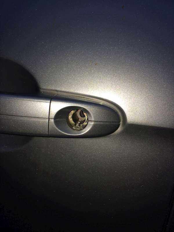

Tak se mě někdo v noci podíval do auta. Nevím zda ho odradil alarm, nebo měl jiný úmysl (ukrást auto) ale nic se mě neztratilo. V servise mě vyděsili, že pokud jsem nenašel zámek, tak je pravděpodobné, že si ho někdo odnesl a vyrobí si duplikát klíče. Takže mě čeká výměna celé sady zámků a obavy kdy se to po opravě bude opakovat znova.

Mě tak napadá, existuje vůbec způsob, jak dostat ven zámek aniž by se zničila stavítka a šla z něho udělat kopie klíče? Podle mě ten zámek přece museli zničit ...tak jako mně :lol:

rekl bych, ze se vrati pro auto ... vymen (nech si prenastavit) zamek spinacky na jiny klic ... a zatim bych si z auta odnasel krouzek na cteni PATS (musis demontovat plastove oblozeni volantove tyce) a vytahl drat sbernice z diagnostickeho konektoru (na chvilku ho to zdrzi)
pokud mas bezklicove startovani, tak je mu to k nicemu

Auto do opravy bude odstavené snad na bezpečném místě.
Zámky budou vyměněny komplet za novou sadu. A po opravě holt ještě zainvestuju ještě do nějakého dalšího zabezpečení.

100% to delal profik, kolem neni videt poskrabani atd. Vytrzeny pouze zamek a jeste ciste.Dle me ho nekdo vyrusil, jinak by auto bylo fuc. Nedestruktivni metoda trhani zamku.

Podobná věc se stala známým, taky jim někdo vylomil zámek ale nic se neztratilo, nechali to opravit s doměním že se mu to holt nepovedlo a za týden měli auto fuč. Podle mýho nějakej způsob otipování auta před tím než se do něj pustí.

Předpokládaná cena opravy 8t.
Sada zámů + klíče (zámek dveří a spínačka, 2x klíč)
Dálkový ovladač od klíče zůstává původní.

Mno nechci vam do toho kecat, ale kdysi mi taky nekdo porychtoval zamek a musel jsem ho vymenit. Jak to vidim, tak vyrval ten vnitrni valecek, ty stavitka se mysely poskodit. Ale je pravda, ze podle cisla na tech stavitkach by se dal sestavit novy zamek a do nej i klic. Na druhou stranu, jestli ho takhle vyrval, musel se dostat dovnitr. Ten zamek je dost jednoduchej.

Tak výměna vyšla na necelých 3.500,- čekal jsem podstatně větší částku za tu sadu.
Sada zámků 1466030 (dverřní zámek, zámek spínací skříňky, 1x klasický klíč, 1x klíč k dálce) 1.750,-
a zbytek práce (demontáž, montáž, programování klíčů, režijní mat.).
Plus jsem tedy ještě zainvestoval podstatně větší částku do kombinace několika zabezpečení.

Diky obchodum jako je autolockpick muzeme podekovat :nunu:

Prej poděkovat :D pokud chceš otevřít Forda paklic opravdu nepotřebuješ, plochej šroubovák s dírou v drzadle do který das páku a stavitka prostě vylomis hrubou silou...
