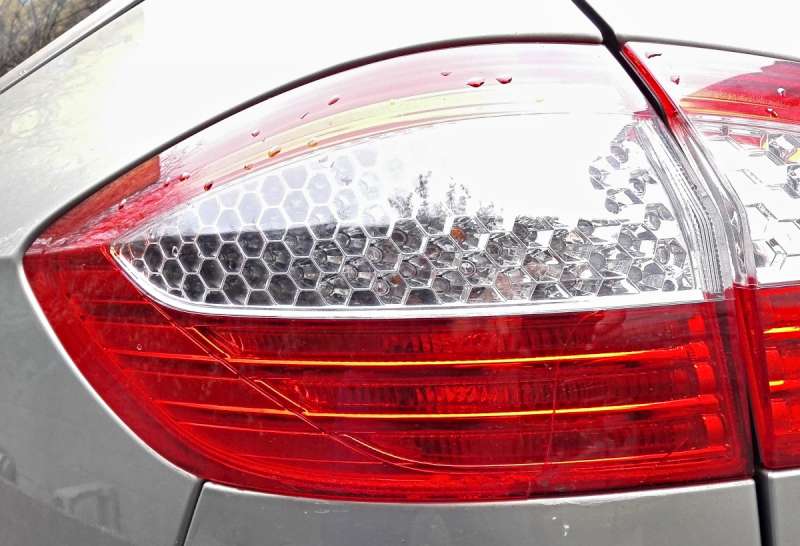

Zjistil jsem na svém autě že mám naprasklé zadní světlo-viz obrázek..Mám to ted nějak rychle řešit-např.to zkusit štětečkem přemáznout bezbarvým lakem prasklinu-kvuli možnému zatékaní vody?Nechce se mi ted hned běžet kupovat nové světlo..Dík

Já jsem toto řešil na FOFO II. Problémem, jak jsem zjistil, není většinou prasklina samotná, ta vlhkost většinou nepropustí, ale jde to vidět, že u tebe se asi také odlomilo dole to krycí sklo od "paraboly" nebo jak to nazvat. Tam většinou začne vzlínat vlhkost a bál bych se oxidace. Zjistil jsem, že existuje přímo lepidlo určené na lepení těchto plastových světel. Drží to perfektně a zalepí to tyto díry. Aplikoval jsem to stříkačkou s nasazenou jehlou, které jsem uříznul špičku (Existuje i rovná jehla, kterou používají zubaři).

Ok..o vikendu zkusím vymontovat světlo z auta a pořadně se na to podívat..

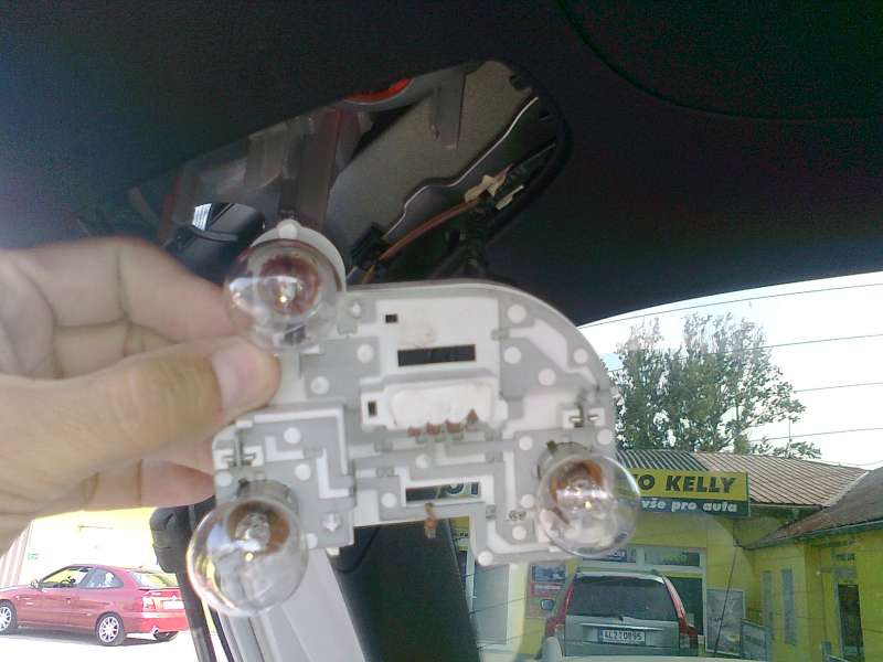

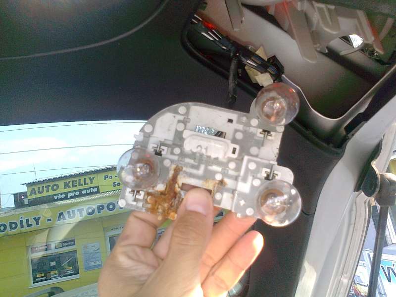

mám vyrezlý kontakt a tak bych potřeboval celou tu novou desku co je vevnitř ve světle....nemáte někdo?

Vyrezlý kontakt??? To ti tam někudy docela slušně musí zatékat. A nebylo by "levnější" tu rez stáhnout hoooodně jemným smirkem? Tak kolem 600 zrnitosti.

než se s tím dělat, tak to radši vyměním a bude klid, ale ještě jsem pro to nic neudělal, ale zatím mi nevsítí jenom jedna zadní pozička, jedna bzdová a přední pozička
, a na stk jdu až za 1,5 roku....

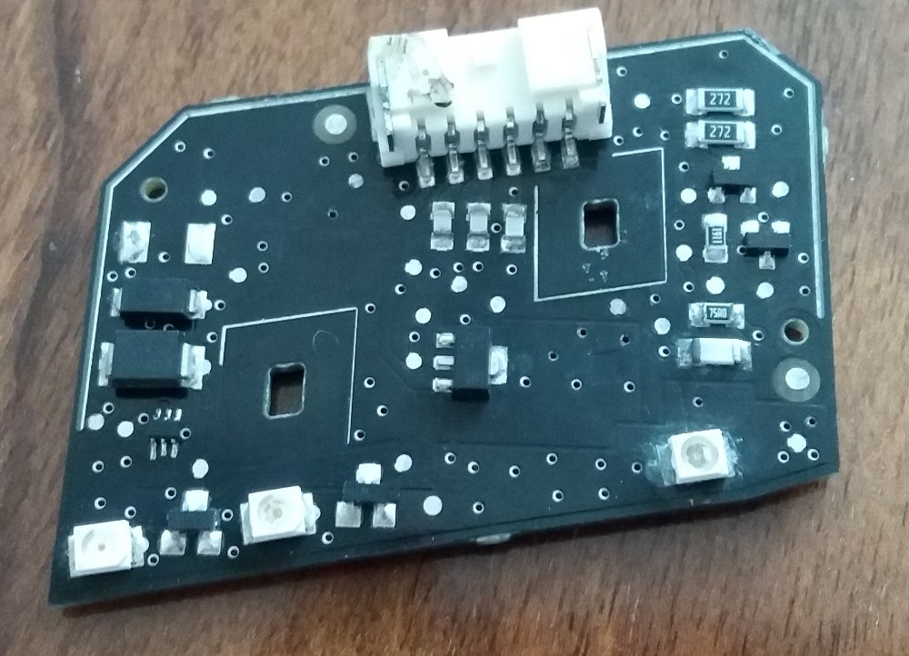

Zdravím. Příčinou může být vadná tato deska. Byla silně zoxidovaná a něco na ní odešlo. Je to pravá strana na dveřích kufru. Sháním proto rozbité světlo, ze kterého bych si desku demontoval. Předem díky za případnou radu kde sehnat.

uf, tohle se asi nikde neprodava ... mozna sezenes sikovne rozbite svetlo z bouracky na vrakovisti
