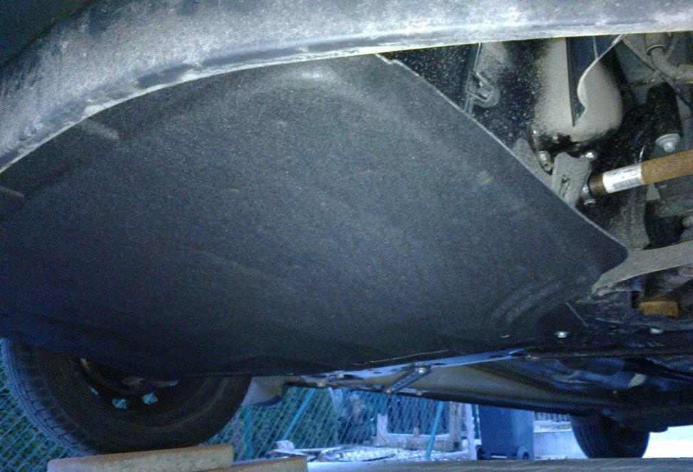

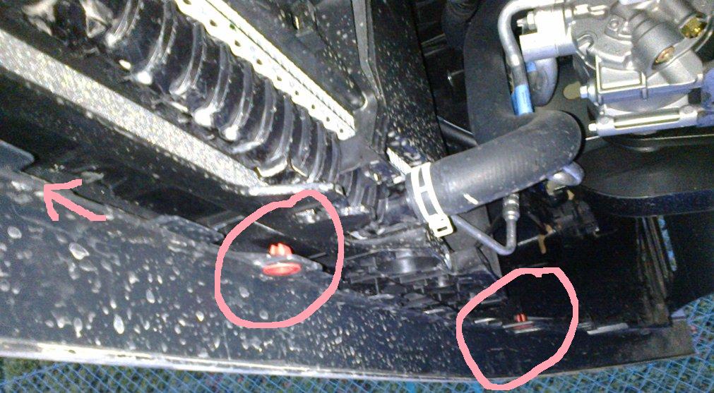

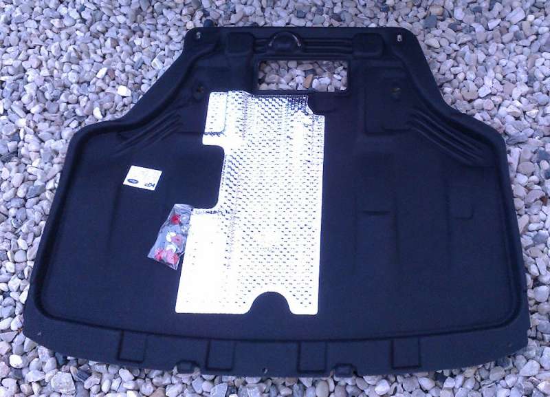

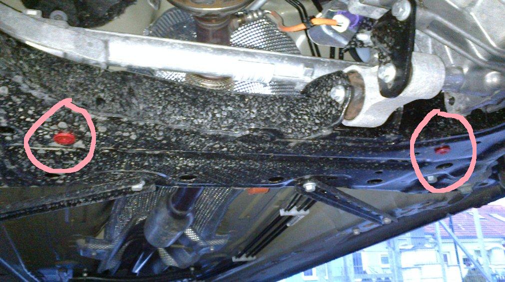

1. pro jistotu se kouknem, zda tam neni (nafta má) :)
2. poridime dily - kryt, 5x sroub a 5x matice (1x 1794581, 5x 1019377, 5x 1382031)
3. usadime plastove matky
a/ 3x dopredu k narazniku
b/ 2x dozadu k prepazce motor-kabina
4. nasadime kryt a zasroubujeme
HOTOVO

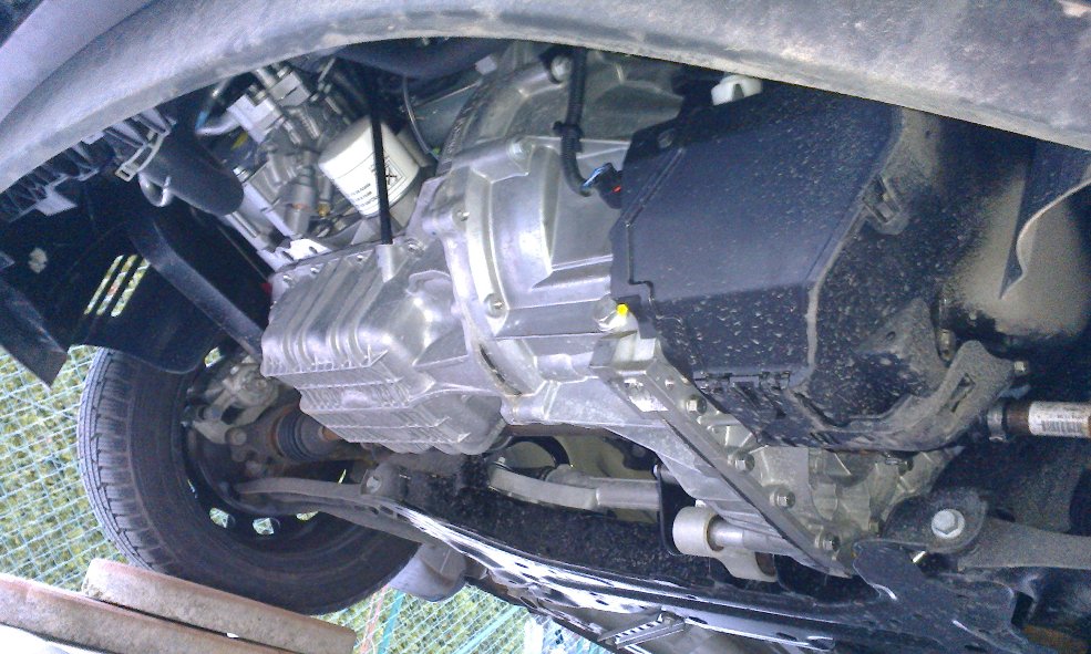

Bude stejný díl pasovat i na ST? Díky!

tezko rict - naraznik ma jiny tvar ... chtelo by to vlezt pod ST auto a okouknout, jak to tam vypada :nixw:

Máme doma ještě Focus 1.5 EB a kryt pod motorem má :D i když před dovolenou půjde asi dolů, dost to omezuje chlazení oleje ve vaně proudem vzduchu...
U Fiesty ST ho chci hlavně na zimu, ten sajrajt co je na silnicích v motoru mít nechci. Kouknu odpo na spodek a napíšu, případně vyfotím.

zkusenost majite STcka:
1. kryt pasuje
2. chladi sa bezproblemovo a hlavne na ten motor az tolko sajrajtu z cesty nespliecha, rychlejsie sa ohrieva, pomalsie chladne a je cistejsi
