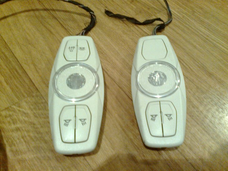

Zdravim,
neocakavam, ze nieto bude uplne presne vediet odpovedat na moju otazku, preto velmi rad privitam co i len odhady a vas nazor.
Rad by som totiz zmenil stropne interierove svetla no svojom Focuse MK3 hatchback vybava spirit X. Momentalne mam tieto:
http://img17.allegroimg.pl/photos/orygi ... 4941675802
Na obrazku to v strede je vpredu a to napravo je zadne svetlo. Vpredu su len 2 tlacitka. Jedno nastavuje, ci sa ma zasvietit interier po otvoreni dveri alebo nie. Druhe zapina alebo vypina obe svetla naraz. Vzadu nie je ani jedno tlacitko.
Ja by som bol ale rad, ak by som vedel nezavisle zasvietit len zadne svetlo. A teraz pride konecne moja otazka :-)
Ak by som dopredu dal napriklad nieco taketo
http://cartews.webd.pl/images/rozne17-1 ... wanie).JPG
co ma viac tlacitok na zasvecovanie vpredu aj vzadu aj spolu, je potrebne nieco menit v kabelazi, alebo to samo osefuje ta stropna krabicka? Pripadne ak by som ho dal len dozadu, vedelo by mi zasvietit len zadne svetlo?
Pripadne ako to mate rieseny vy, co vlastnite MK3 s inymi stropnymi svietidlami? Viete mi prosim niekto odfotit, ktore typy mate vpredu a ktore vzadu?
Este raz dakujem za akykolvek typ ci radu, ci a ako by to mohlo fungovat

to svetlo z dolni fotky muzes dat dopredu i dozadu - jen je sezen i s konektory a budes potrebovat i nejakou kabelaz

Ja mam vpredu skoro to co ty, akorat ma navic 2x tlacitko pro cteci lampicky a vzadu mam taky skoro stejne jak ty, akorat ma zase navic 2x tlacitko pro cteci lampicky. Tedy vpredu 4 tlacitka a vzadu 2 tlacitka, lisi se to od tvych tim, ze to ma vpredu i vzadu cteci lampicky.
Prednim se rozsviti i zadni, ale vzadu si navic muzou nezavisale ovladat cteci lampicky. Zadnim svetlem to predni ovladat nejde.

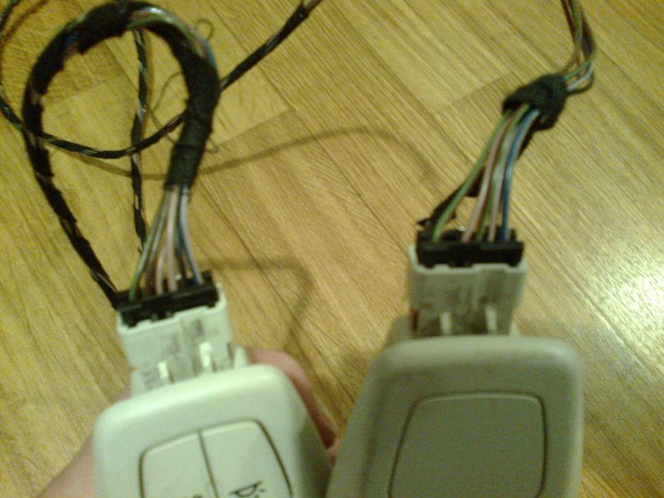

Dakujem za odpovede a prikladam moje dnesne zistenia:
Predny konektor:
Zadny konektor
Predne svetlo:
Zadne svetlo:
Predne a zadne stropne svetlo sa NEDAJU menit. Aspon u mna maju rozne konektory, predny sa neda dat do zadneho ani opacne.
Dalej pin 2 vpredu je spojeny s pinom 1 vzadu.
Pin 4 vpredu je spojeny s pinom 4 vzadu (aj ked maju rozne farby a podla farieb by mal byt s pinom 4 vzadu spojeny pin 3 vpredu, ale nie je to tak, netusim preco).
Dalej pin 4 vzadu ma po spojenie so zemou stale 12V, ci uz su otvorene dvere, alebo su zatvorene (svetlo bolo vypnute). Na moju hlupost mi ale nenapadlo spojit vzadu pin 1 s pinom 4 a zistit, ci pin 1 vzadu nie je nahodou zem, ktoru spaja predne svetlo podla potreby.
Moja otazka, ak vzadu je na pine 4 stale 12V, tak kde je zem iduca do lampicky? Je to pin 1? Tym padom predne svetlo spina a rozpina ZEM??? To je, myslim si, dooost divne. Alebo je zem niekde inde? Ak ano, nemoze to ist cez piny, tak je to to kovove oramovanie? To si tiez nemyslim. Viete mi prosim zistit, ako to mate vy, kolko tam mate pinov iducich dozadu a ci mate rovnake alebo rozne konektory vpredu a vzadu? Lebo ak dozadu idu len 2 konektory a jeden z nich je spinacia zem, tak potom to vidim tak, ze neviem spravit, aby sa zo zadu nezavisle zasvietili len zadne svetla, co je skoda (teda aby si ludia vzdau sediaci vedeli zasvietit vzadu).
Pripadne viete mi prosim povedat vas tip, ci ta lampicka z druheho obrazku v mojom prvom prispevku je zpredu ci zozadu? Predpokladam, ze presne viem, aku lampicku ma Anduril vpredu, uz som videl ten obrazok lampicky so 4 tlacitkami, pricom to jedno je OFF a svieti na oranzovo, ked je vypnute automaticke zapinanie lampicky po otvoreni dveri. Take mam aj ja, bez tych zadnych dvoch tlacitok na prednej lampicke.

No ja nemam LED, vpredu aj vzadu je klasicka W5W ziarovka (T10), v kazdom jedna. To, ze by mi vzadu nesvietilo vlavo vpravo by mi az tak nevadilo. Co uz.
Cize ak som to spravne pochopil, realne mi vzadu chyba stala zem, aby som dokazal nezavisle od predku zasvietit zadnu lampicku. Anduril, ak nahodou budes mat cas a chut, tak sa prosim pozri, ci sa tie konektory napadne podobaju na moje a kolko pinov ti ide dozadu ;-)
A co viac, z tych obrazkov mam strach, ze ani jedna lampicka z allegro.pl mi nebude sediet ani dopredu ani dozadu. Ach, co uz no.

Je mozne, ze ty lepsi lampicky jsou jen LEDkove a je to tam jinak resene. Ale jiste to nevim, rozebirat se mi to moc nechce :)

Na vaceine aut (co som mal v ruke) sa v lampickach spina zem. Dverne spinace smerom ma zem su tu uz od Favoritov (asi aj 120tky to tak mali a mozno este pred tym).

http://navody.ford-focus.cz/Ford_Focus_ ... hemata.pdf
na str. 42 mas videt, ze stropni svetla jsou bud zarovky nebo LEDky ... LEDky maji moznost (ne)zaviskeho rozsvecovani a maji tedy vic dratu

Najviac ma hneva, ze v ked som sedel v predvadzacke s papierovo totoznym oznacenim vybavy, tak mala tie stropne svetla riesene lepsie. Podla schemy od ZaQik-a to dokonca vyzera, ze konektory aj kabelaz je pre rozsirene stropne svetla ina, tak si asi bez vacsieho zasahu (ktory velmi nechcem) nepomozem.

Příspěvek od mkxqiu » 13.01.2015 21:27
Dik za fotky. Tie konektory su uplne ine ako moje, ale hlavne vyzeraju presne ako na fotkach z allegor.pl, a teda tie stropne svetla na ktore som mal zalusk nebudu sediet do mojho auta, velmi cenna informacia :-)
