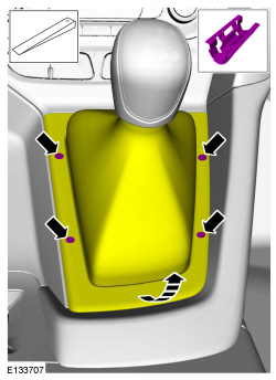

Ahoj, riadiacu paku som nemenil, ale oblepoval som tie plasty, takze som ich potreboval demontovat. Odmontovat ten ramecek je trosku tricky. Staci ho niecim vhodnym podlozit na 4 miestach podla obrazku:
Najvacsi problem som mal s pravym hornym spojenim. Tam som sa naozaj bal, ze cely ten ramcek zlomym, nakoniec som povolil 3 zvysne spoje a na ten stvrty som siel zospodu a to tusim fungovalo, ale trebalo tam viac sily a drzat si palce. Akonahle sa ti podari uvolnit tie 4 spoje, ten ramcek ide dvihnut a potom sa da zospodu oddelit od kozenej manzety riadiacej paky. Ako potom odpojit samotnu riadiacu paku uz presne neviem, ale bud tam bude nejaka spona alebo je to srubovacie, to uz zistis, ked sa na to zospodu pozries. Snad toto pomoze.

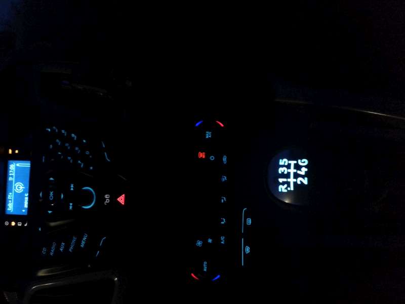

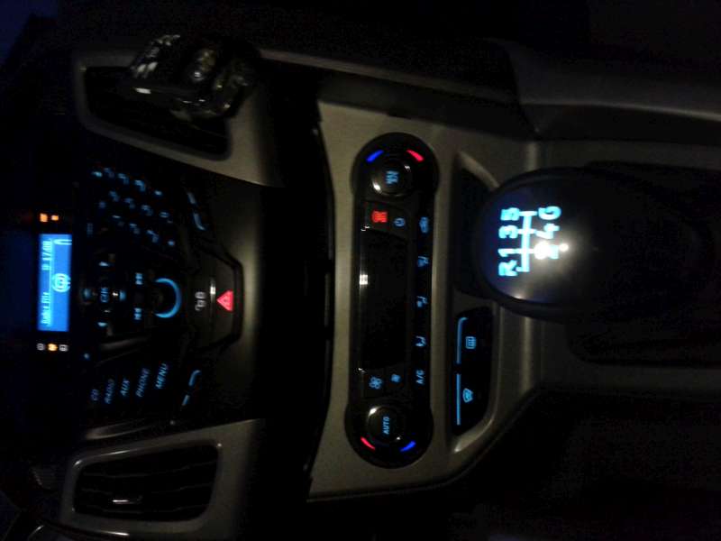

Výměna havice řad.páky hotova.Vypadá to celkem dobře.
