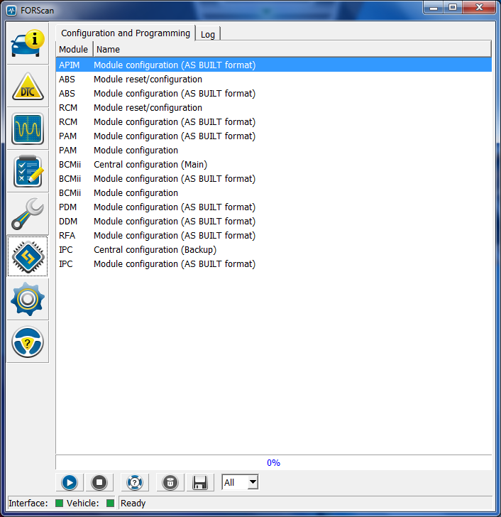

forscan
Příspěvek od Adow » 17.02.2017 16:41
No zkoušel jsi načíst konfiguraci Forscanem?? Jdou tam dělat v podstatě stejné změny jako přes Focccus. Je zapotřebí rozšířená licence, ale ta je po dobu 2 měsíců zdarma. Víc info mají na stránkách.

ACEMajky
Příspěvky: 1576
Bydliště: Liberecko
Re: FoCCCus - elmconfig pro Focus3
Příspěvek od ACEMajky » 18.02.2017 06:01
Tak jsem koukla na tu konfiguraci pres Forscan a tam uz je to vubec komplikovany, zadavaji se hodnoty v HEX aspon pokud sem dobre koukal, cili musis uz vedet co tam zadat, ...

Adow
Příspěvky: 6814
Registrován: 20.05.2011 09:52
Bydliště: Kousek od Brna
Příspěvek od Adow » 18.02.2017 08:25
ACEMajky - špatně hledáš, je to tam stejně jako ve FoCCCus..

Anduril
Příspěvky: 5096
Registrován: 07.11.2009 16:56
Příspěvek od Anduril » 18.02.2017 10:46
Adow tim myslel to, ze nastavovani parametru je ve ForScanu stejne, jako ve FoCCCus. Neni treba psat zadne retezce, vybiras si hodnoty parametru z roletek.
Adow
Příspěvky: 6814
Příspěvek od Adow » 18.02.2017 10:47
Ne, tu konfiguraci špatně hledáš... Je tam AS-BUILT a taky Main. Zkus tu main a máš to na stříbrném podnose, stejně jako ve Focccus..
ACEMajky
Příspěvky: 1576
Bydliště: Liberecko
Příspěvek od ACEMajky » 18.02.2017 10:51
Priznam se ze sem rano koukal po youtube. OK, nahodim na domaci PC Forscan a omrknu to v realu :) Dik, dam vedet i kdyz to bude asi do jineho tematu, respektive pozadam moreratora, aby do nazvu dal i forscan, uvidime

ACEMajky
Příspěvky: 1576
Bydliště: Liberecko
Příspěvek od ACEMajky » 18.02.2017 18:08
konfigurace a programovani ve free verzi neni podporovana.... :(
