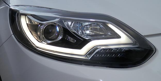

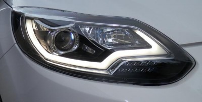

Příspěvek od foki » 19.02.2015 19:47
a pak se mi libi tyto ale nenasel jsem vyrobce
